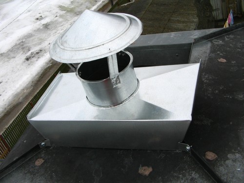

Pliidi korstna ava on lõõri pikema külje ühes servas. Sellel torul on ka all kõvad küljes, et ta ikka ainult keset lõõri paikneks. Kui kukkubki sisse, siis peaks ruumi jaguma, et päris kohe suitsu tuppa ei löö.
Idee sellise toru istutamiseks lõõri sain kunagi vanalt sepalt kuuldud jutust. Nimelt, ega sepikoja ääsi rauast korstnad taha ka hästi suitsu üles tirida, jahtuvad koos suitsuga kiiresti maha jne. Et sepad olla siis sellistesse korstendesse teise toru sisse pannud. Algul siis suits tõuseb sisemise toru seest ja pealt, see läheb siis kiiresti soojaks ja soojas, tõusvas lõõris hakkavad gaasid kiiremini liikuma e saab korstna käima.
Eks kivist lõõris toimu sama, aga kas ma sellega sellest suitsu liigsest kondenseerumisest korstna külmas osas lahti saan --- ei tea? :scratch: Keegi ei taha öelda ka :( Eks see kondenseerub sinna ikka mingil määral, aga kas rohkem või vähem, see on praegu küsimus?
Eks aasta pärast ole asi selgem. Tegin ka lõõridele mingid katused peale ( ühest lõõrist sai põhimõtteliselt ju kolm)

Põhimõte peaks olema see, et soojad( märjad) suitsugaasid ei puutuks üldse kokku läbikümund pitsiga.Antud lahendus mind ei rahulda igatahes ja jään paremaid pilte ootama...

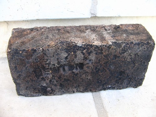

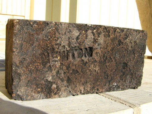

Pärast shamoti ülevaatust toodi see mu trepi peale hoiule. Mõõdud on 60x105x230

Stubi! Ma olen neid katseid küll teinud, aga ega kogenud keraamik ka päris jäma suust välja ei aja.Ta ütles peast tellise keemilise koostise ja ka shamoti oma. Ja väitis, et shamot on igati ilmastikukindlam.

Ma olen igasugu korstnapitse näinud, aga see oli nüüd küll esimene kord, et paarsada aastat vana pits nii hea välja näeb, sest kivid on sama terved nagu uuest peast. Siin pole midagi kahelda, et shamotist ei saa head pitsi.Olgu, siis selle täpse vee imavusega kuidas on.Igatahes ta ei lagune vee toimel.Ju see ikka on kivile head teinud, et 1200c. ahjust läbi käinud kunagi.
Olen märganud, et isegi tavaline tellis, kui teda on rohkem kuumutatud, peab korstnas hästi vastu.Kivid on osaliselt lausa klaasiks muutund.On just parasjägu selline projekt käsil, et sellised vanad kivid lähevad rahumeeli korstnasse tagasi ( 100 a. vana korsten oli muidu kena, aga katuse läbijooksu tõttu tegi aeg ikkagi oma töö ära).
