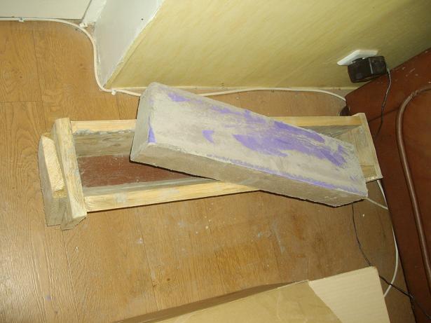

Selline siis.
Tulepesa sillus.
Tulepesa sillus.
Samoti sillus.JPG (42 KiB) Vaadatud 4619 korda

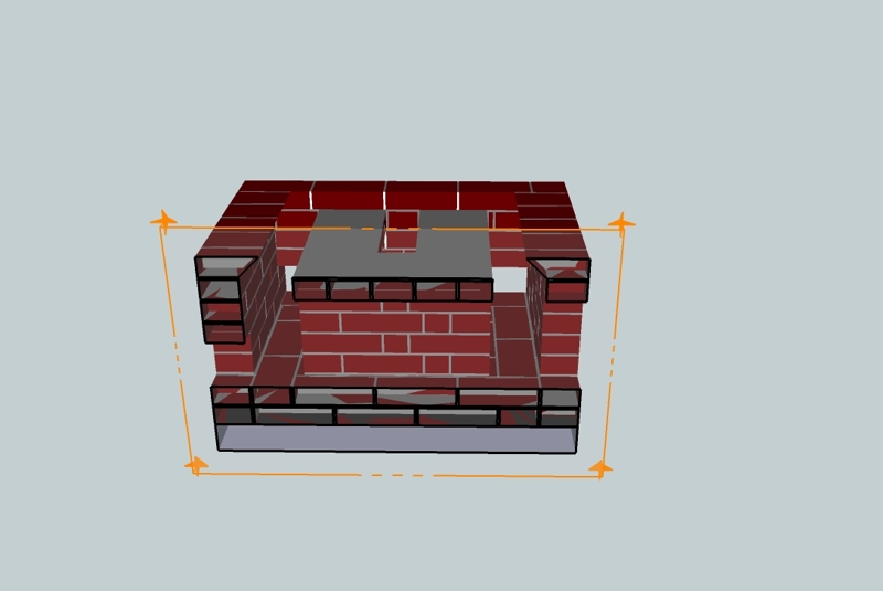

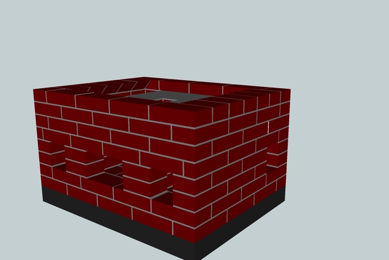

Kaminahjule suured tänud programmi soovitamise eest, nädala töö sai koos õppimisega tehtud praktiliselt alla kahe päeva :yahoo: . Proge on Google Sketchup.
Eest pilt
Eest pilt
Väike läbilõige
Väike läbilõige

Jaah, detailne kivi haaval projekteerimine on päris hea- kitsaskohad hakkavad kohe silma :D
Minule hakkas silma esikülje ebaotstarbekas kivijaotus tuhaluugi ülemise serva joonel (sh otsakivide lõikumine) ja 3 rida ühtelangevat püstvuuki pole kah eriti korrektne lähenemisviis.
Re: Vannituba vajab Vesisoojussalvestiga ahju
Postitatud: 31 Dets 2010, 18:57
Postitas motamees
stupiduser kirjutas:...Minule hakkas silma esikülje ebaotstarbekas kivijaotus tuhaluugi ülemise serva joonel (sh otsakivide lõikumine) ja 3 rida ühtelangevat püstvuuki pole kah eriti korrektne lähenemisviis.
Otsakivide lõikumine on juba puhas kvaliteet ja kusagilt tean, et 5 kohakuti vuuki on veel talutav. Olen ka näinud kusagil majaseina pilti, kus vuuk läheb alt üles välja.
Mulle aga hakkas silma kolm puhastusluuki. Need luugid ikke lekivad väheke õhku, mis pole mette hea ahju tervisele. Lisaks terbetult kulutatud raha.
