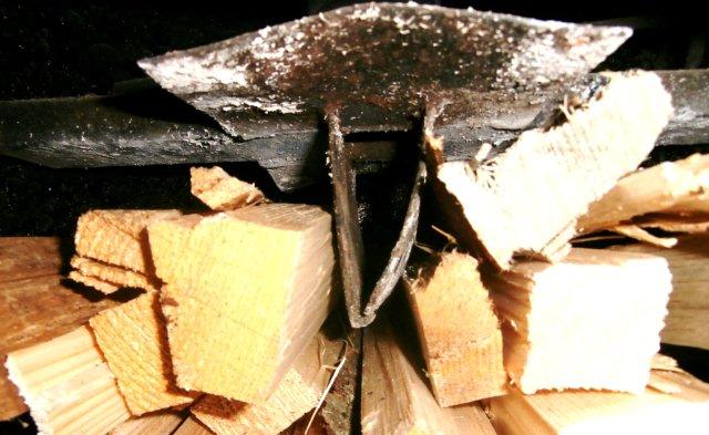

Omadest kogemustest tean et kui õhu jaotumisega probleeme koldes, õhutoru "tiivakesed" mis koldes õhku suunavad/jaotavad tulid ära, siis võib ka temp sinna kanti (~40C) jääda. Keevitasin nad tiba halvasti/mitte päris keskele tagasi ning nüüd vahest jääb ühes küljes kütus põlemata ning takistab õhutorul normaalselt vajumast "tulepesaga" koos. Õigemini vajub küll aga siis kui sügavamalt alt on "koobas" sisse põlenud ning "tornike" kokku vajub. Vahest protsess kordub.
Vot sellisel juhul kui "õhk kõrgel - tuli madalal" on ka temp ~40 C lähistel.
Kui põlevasse katlasse vaatad siis kas õhutoru ots on "tulepesas" või 10-20 cm. kõrgemal sellest?

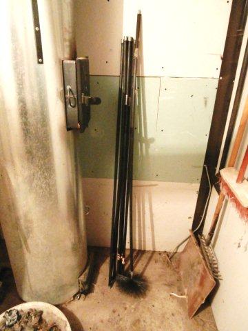

Kuna mugav nagu ma olen ja ei viitsi nii tihti katusele ronida, siis selleks, et korstent (9m kõrge) tavapärasest tihedamini puhastada (katla pärast), olen muretsenud endale sellise varustuse. Need on poes müüdavad korstnaharja pikendused (7 tükki a`1,4m) ja väga lihtne on nendega nädalas korra (üldiselt pühapäeviti) enne kütmist 2x korsten läbi tõmmata. Ajaliselt igatahes kõrvaltvaataja ei jõudnud selle ajaga suitsu lõpuni tõmmata. Korstnajalga on mul tehtud täpselt katla väljatõmbe vastaskülge luuk.

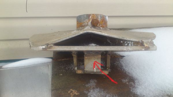

See taldriku all on vaid kiil või.kas õhk tuleb sinult sealt torust läbi taldriku
Re: zvake katel
Postitatud: 13 Jaan 2013, 21:04
Postitas rokikas
Täpselt sellise välimusega minugi katel nagu Urmasel. Õhk jõuab sinna kiilu jah ning kiil peab olema vajunud põlemise toimudes küttematerjali vahele ("tulepesa" põhja). Kui mingil põhjusel ei vaju, tross kinni kiilunud või piginuka taga kinni, siis kipub "sussama" ~40 C mitte põlema normaalselt.

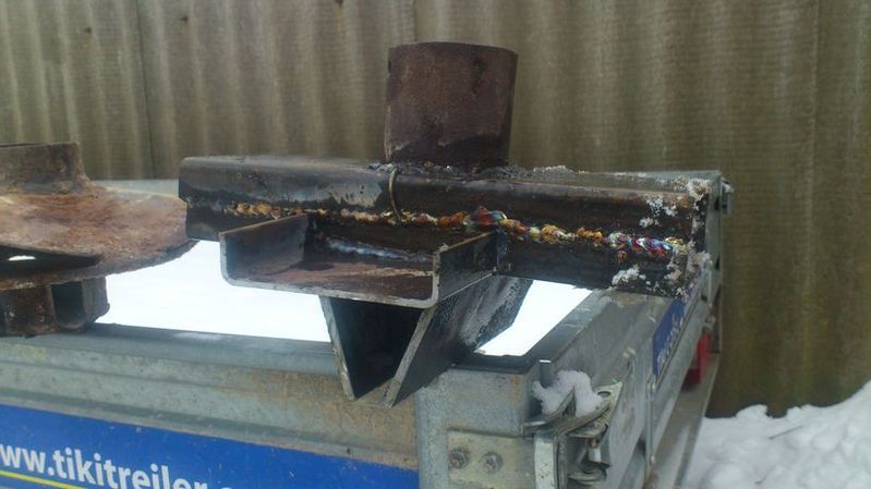

peaks endale ka prooviks sellise tegema.aga mis raud junn sealt risti läbi jookseb,on see raskuseks vüi...see nagu jagab taldriku pooleks,taldrik kahest jupist tehtud või mis,või ma saan valesti aru,pildil tundub nii vähemalt.

uurisin täna vähe netist selle strupova õhujagaja kohta ja valmistasin siis katseks kättejuhtuvast materjalist sellise asja.pildi sain struptova leheküljelt,vist mingi uuem varjant
http://www.intra.lv/data/attachments/stropuva_RUS.pdf
see pilt on seal kusagil tagapool.strupova bulgaaria varjandil oili ka midagi sarnast

Nelikanttoru see "raudjunn". Torust tulev õhk pääseb koldesse nii sealt kui ka kiilust. Kas sa tegid ka selliselt?

rokikas kirjutas:Nelikanttoru see "raudjunn". Torust tulev õhk pääseb koldesse nii sealt kui ka kiilust. Kas sa tegid ka selliselt?
arvasin ise ka seda.panin kaks karpi kokku ja sai jah nelikant toru,võibolla ainult liiga jäme,strupova originaalil oli nagu väiksem läbimõõt.aga nagu räägitud tegin kättejuhtuvatest asjadest mida garaazist leidsin

Välja näeb peaaegu nagu "päris" :good: Katseta töös ja anna teada headest tulemustest :grin:

nüüd siis paar päeva katsetatud aga ei ütleks ,et erilist efekti oleks,mõned kraadid võibolla,tuli põleb küll nagu võimsamalt,lausa mühiseb aga suurt vahet küll ei ole.tea peab mõnd varjanti veel kasutama või,mõnd veel erilisema kujuga õhujagajat
