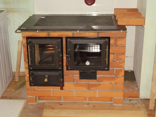

Tere!Sellepärast olengi vanameelne ja ehitan "eestimaist"!Olen praeahjualuse valuseguga teinud 120mm-ni(muidu 150mm),soemüüriava 140x200mm,praeahju ja külgseina vahe 80-100mm ja plaadi ning praeahju vahe 70mm.Toimib.
keskütte pliit 002.jpg (72.28 KiB) Vaadatud 6113 korda

Lihtsalt niisama... Et kuidas see praeahi ka kasutust leiab?
Tõesti, lihtsalt küsisin.

juhan kirjutas:Tere!Sellepärast olengi vanameelne ja ehitan "eestimaist"!Olen praeahjualuse valuseguga teinud 120mm-ni(muidu 150mm),soemüüriava 140x200mm,praeahju ja külgseina vahe 80-100mm ja plaadi ning praeahju vahe 70mm.Toimib.
Kas sul sellest pliidist valmis peast ka pilti on, pistad äkki selle ka ligi.
Kui suur boiler selle pudeli taga on ja kui kiiresti sooja vee kätte saad?

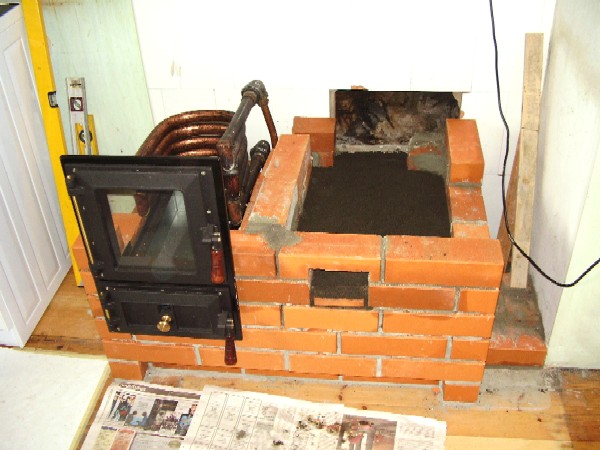

Et praeahi ei oleks sõimusõna,siis tulebki teatud mõõte järgida ja ise olen plekist praeahjude pooldaja,sest küpsetama hakkavad juba teise koldetäiega.Sellel pliidil on taga 100 l boiler ja 1radikas,mis kütab 20m2 kööki.Soemüür valge glasuur ning on toiminud 2 talve.Ei ole endale ehitatud,aga kliendiga ühendus olemas,sest elame samas linnas ning hoiame ühendust.Tagasiside on väga tähtis,isegi mitte kõige paremini välja tulnud töödega.Ahjaa seda ka,et kütmist soovitasin alustada peente puudega,et tekiks kohe paras kuumus,sest siis see pudel seal sees nii väga ei "higistagi"!
keskütte pliit.jpg (63.57 KiB) Vaadatud 6076 korda

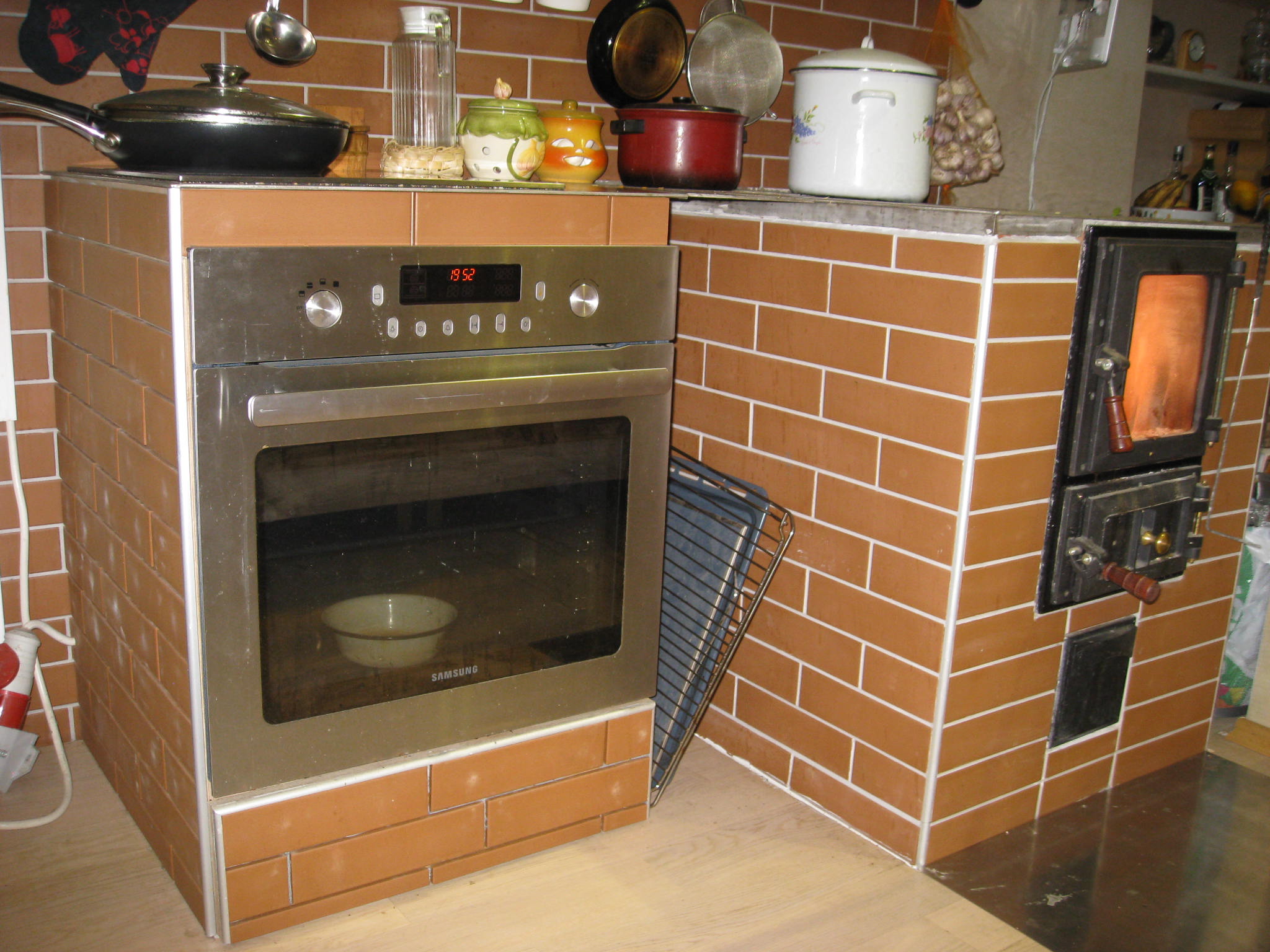

Avastasin siin ühe igivana posti, millele olen unustanud lõpu kirjutamata. Kindlasti need kes seda lõppu on oodanud on juba halliks läinud. Loodan, et vähemalt jahimaid pole nad vahetanud.
Aga niisugune see komplekt sai. Nüüd siis juba üle 10 aasta kasutuses olnud. Esimeste aastate jooksul ehitasin seda ka paar korda osaliselt ümber. Põhiliselt korstnaühendust. Mis kogu selle loo juures põhiline, sain just täpselt seda mida tahtsin. Korraliku kütmise peale on kaks päeva soe. Ilmaga kuni-10 kütan ülepäeva.

Paned ehk kõrgema nurga alt tehtuna ka mõne pildi siia väljanäitusele? Et oleks ka soemüüri näha ja pliidi pealmist rauaosa? Kas elektripliidi ümbriskest on laotud tellistest või lihtsalt mõnest plaadist kokku kruvitud? Siit nurga alt vaadates tundub, et nagu väga vähe ruumi oleks elektripliidi-ahju-telliste vahel selle jaoks, et tellistest oleks laotud.
