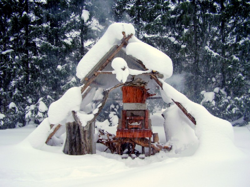

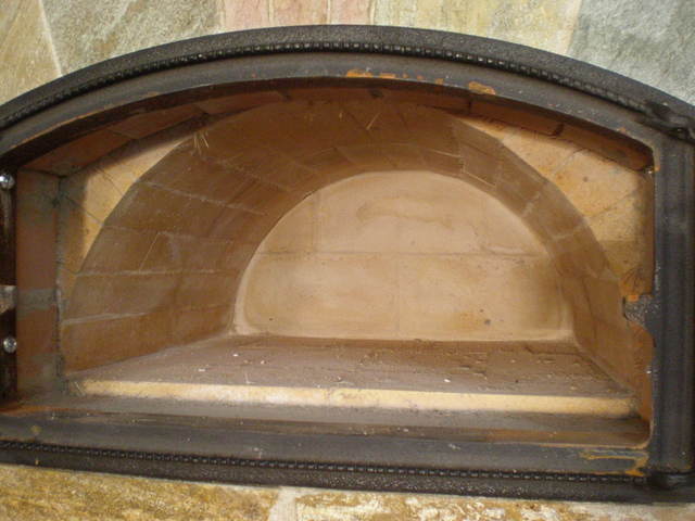

Aga võta näpust! Mul ongi austriapliit.Mõned päevad tagasi tuisus tehtud asjad!On sul ka miskit näidata!Seda,et "kaminahjule".
tuisune suits 002.jpg (107.15 KiB) Vaadatud 5149 korda
tuisune suits 001.jpg (153.48 KiB) Vaadatud 5149 korda
Re: EN 15544
juhan kirjutas:Aga võta näpust! Mul ongi austriapliit.Mõned päevad tagasi tuisus tehtud asjad!On sul ka miskit näidata!Seda,et "kaminahjule".
Seda kännukat me oleme juba korduvalt vaadanud ja saame kindlasti veelgi näha vihmas ja päikeses, aga küsisin näha neid pliite, mida sa oled Pliidiaastal ehitanud.TV kontserdi kõrvale oleks eriti kosutav vaadata.
