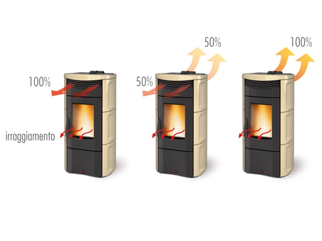

Itaalia tootja Extraflame osadel pelletikaminatel on võimalus muuta soojuse jaotust. Need kaminad on Tosca Plus ja Emma Plus. Seega saab soojust juhtida järgmiselt:
1. 100% väljuba soojus kaminast
2. 100% väljub soojus kamina tagant
3. Soojus on jaotatud võrdselt 50-50 %
Täpsemat pilti näete meie kodulehelt. http://pelletikamin.ee/index.php?id=20

Väga jäik see reguleerimine , sujuvalt 0 - 100 protsenti võimalust pole ?
juroku
Postitusi: 339
Liitunud: 17 Dets 2008, 16:55
Re: Pelletiga õhkküttekamin...
Lugemata postitus Postitas juroku »
Kuidas sina seda sujuvat regulerimist endale ettekujutad?Teeksid alguseks süstemid selgeks.Kamina kolde kubatuur on jaotatud õhuja veesärgiks ja neid muuta on hüsiliselt võimatu.Teine asi kui see on puht õhkkütte,siis saab siibrite abil seda protsenti muuta päris hästi

Pelletikamin pani viite õhkkütte kaminatele ja nende kohta oli ka küsimus , kui saab siibritega mängida siis on kombes , jääb veel küsimus õhutorude pikkuse kohta , kas ikka tõesti vaid 2 meetrit on sooja õhu torude maksimaalne lubatud pikkus .

Hea tähelepanek juroku poolt. Kui ehitada välja torustiku süsteem, siis saab klappide/siibritega väga hästi soojust reguleerida.
Maksimum õhutorude pikkuste kohta ütleb tehas järgmist. Tosca Plus ja Emma Plus puhul on jah lubatud kasutada 2 m õhutoru. Eks põhjus, siis selles, et neil on taga kaks väljuvat õhutoru. Kaks meetrit on tõesti väga vähe. Samas üks klient ühendab peagi Tosca Plusi päris suure maja õhkküttesüsteemi. Eks saan siis tagasisidet anda kuidas asi toimib. Tavaliste Plus variantide puhul lubab tehas kasutada kuni 6 m toru. Ise oleme katsetanud isegi pikemaid ja võimalikult palju põlvedega süsteeme ning toimivad hästi. Eks tehas paneb ikka sellise numbri, et jääks ka reservi. Lähi ajal on plaan proovida Plus varianti kasutada koos õhkütte soojusvahetiga. Seda, siis sellepärast, et saaks õhutorusid pikendada ja vaadata kuidas nad omavahel sobivad. Ja eks saan jälle tagasisidet anda.
