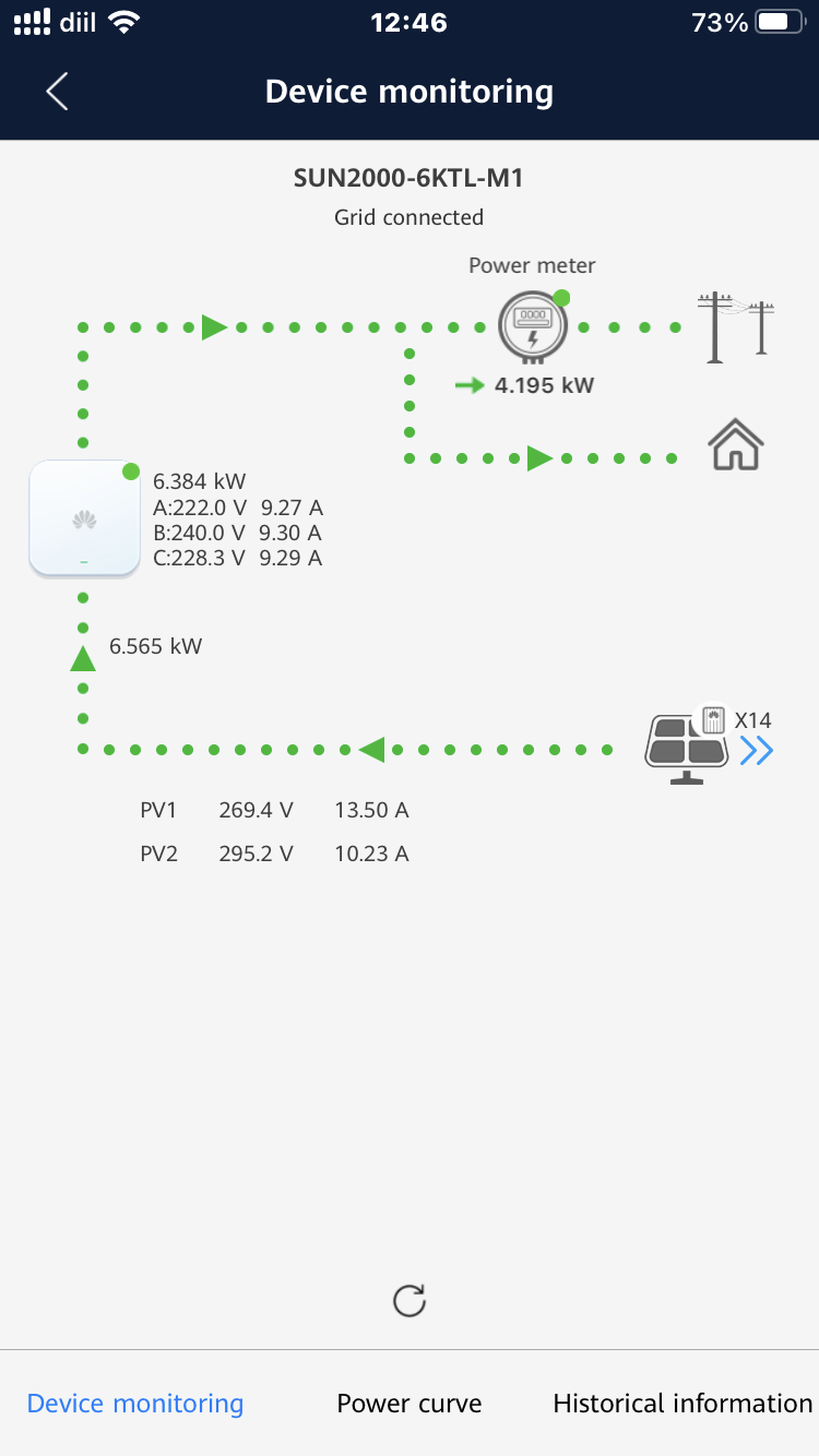

14 550W Leaptoni paneeliga vedas täna testis 6,6 kW kenasti välja. Optimaiserid on vahel, kuna puude varjudega ei saa muudmoodi võidelda.
Paneelid on paigaldud kella 8 ja kella 16 suunal, selle tõttu 2 kontuuri. Horisondi suhtes ca 30 kraadi.
Katsetasin korraks 2 kontuuri järjest 1.-s sisendis, olulist vahet ei tundunud olevat.

6,4 kilovatist muunduri väljundis saab 4,2 kW arvesti juures...?
Mida see skeem näitamata jätab? Ja üldse...sul ei olla ju veel võrguühendust...?
Kuhu see 4,2 läheb?

Kuidas pole võrguühendust? Seadme võis testiks käivitada. Pinge oli olemas ja seadet sai pingestada. Liitumisleping olemas. Kui tahad bürokraatlikku jora ajada, siis luba testimiseks ma EL-ilt küsisin. Seadmestiku testimine ja kasutamine on 2 täiesti eri teemat. Audit vajas ka toimivat ja testitud paigaldist.
Kui tahad bürokraati mängida, siis palun loe ja tee omale selgeks auditi juhendmaterjalist p 20, mis puudutab päikese-energiapaigaldise auditeerimist
https://ttja.ee/media/1605/download
Sealt näiteks mõned punktid, mis nõuavad vältimatult seadmete testimist töö- või sellele lähedases olukorras:
c) ühenduskooste katsetus;
e) moodulijada (või HSA) lühis- või töövoolu mõõtmine;
f) (kaitse- ja lülitusaparaatide, sh turvalülitite, ning inverterite) talituskatsetused
Samast allikast p 23 lõpust:
Mõõtmis- ja katsetustulemuste hindamise käigus hinnatakse elektripaigaldise ohutust ja
nõuetele vastavust. Auditi tegija arvestab elektripaigaldise seisukorra hindamiseks korraldatud
mõõtmisi, katsetusi ja uuringuid, kui need on tehtud selleks akrediteeritud või mõõteseaduse
kohaselt pädevaks hinnatud labori poolt ja on asjakohased. Auditi tegija võib auditi tegemisel
arvestada elektripaigaldise esitatud kontrollarvutusi.
Kuhu ülejääv sel hetkel läks?
Eks ta majja läks. ÕSP vist oli sel ajal töös.
