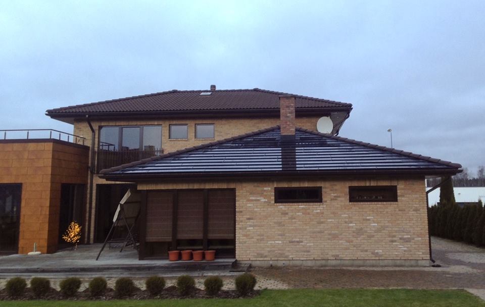

Täitsa söödav tundub.
http://media.voog.com/0000/0038/1237/ph ... artile.jpg
Huvitav mis tesla roofi hinnaks kujuneb?
