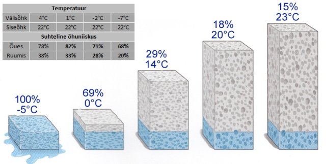

Võiks tutvuda selle piltliku skeemiga.

Nimimerki rst kasutajale ja aitähh kirjutamast.
Mõnes paigas on veeauru palju,näiteks ekvaatori kandis,teisal - kõrbeis või Antartise kohal väga vähe.Niiskuse hulk õhus sõltub mitmest tegurist,eeskätt temperatuurist.Palju on ka õhuniiskuse karakteristikuid:veeauru rõhk,absoluutne ja suhteline niiskus,niiskuse defitsiit,kastepunkt jne.
Absoluutne ja suhteline niiskus.
Absoluutne niiskus on 1m3 õhus oleva veeaueu mass grammides.See on vaid üks termin,mida kasutatakse õhus leiduva veeauru tegeliku koguse kirjeldamisel.Suhteline niiskus on ohus sisalduva veeauru tegeliku koguse suhe kogusesse, mida oleks vaja,et küllastada õhk antud temperatuuril ning seda kogust väljendatakse protsentides.
Kui õhk oleks kuiv(umbes nagu kõrbes), langeks suhteline niiskus nulli lähedale,uduga on see näitaja 100%.
Suhteline õhuniiskus on üks tähtsamaid ilmanäitajaid.See kõigub Eestis 100 protsendist kuni kaunis väikeste väärtusteni.
Suhteline õhuniiskus sõltub peale veeauru ka temperatuurist.Vee kogus,mida õhk suudab kinni hoida, suureneb temperatuuri tõustes.Suhteline õhuniiskus seevastu väheneb temperatuuri tõustes,kui tegelik veeauru kogus jääb samaks.
Suvisel varahommikul esineb sageli udu ning suhtelise niiskuse protsent ulatub sajani,entpärastlõunase kuumuse ajal langeb suhteline niiskus miinimumini.Seetõttu ei taha rünkpilved kuidagi vihmatootjaiks arenema hakata.

Sul on tehtud ilusad tulbad,kuid minu niiskus mõõtja näitab +20c juures 60%.
Täna oli õues 90% ja toas 65%.Sinu tabel pakuks 33% ja 80% sellisel temperatuuril.
Sinu tabelit vaadates(ära pahanda) võib järeldada,et miinus viie juures koosneb õhk ainult veest nulli juures on umbes õhu ja vee segu ja 20 juures on üks kuuendik vett ja ülejäänu on õhk.Traktaat ütles et, õhuniiskust mõõdetakse grammides kuupmeetri õhu kohta.

upupumps kirjutas:Sinu tabelit vaadates(ära pahanda) võib järeldada,et miinus viie juures koosneb õhk ainult veest nulli juures on umbes õhu ja vee segu ja 20 juures on üks kuuendik vett ja ülejäänu on õhk
See lause näitab selgesti, et suhtelise õhuniiskuse mõistest sa aru saanud ei ole.
Isand rst pilt näitab, et kui õhus on veeauru tegelikult ühepalju (absoluutselt), siis -5 juures sinna rohkem ei mahu (suhteliselt) ja vesi kondenseerub välja. Aga +20 juures mahuks sinna veel ligi 6 korda nii palju veeauru, enne, kui kondenseeruma hakkab.

To tere ehituspenskar.
Ma mõtlesin kohe,et tänapäeval keegi üle paari veeru lugeda ei jaksa.
Vaata, minu viimasele kirjutisele eelneb veel üks kirjutis,mis räägib kahes viimases veerus selle suhtelise niiskuse asja minuarust ammendavalt lahti ja kui viitsid algusest peale lugeda saad ka absoluutse niiskuse osas targemaks.
Mis mis juhtub veega miinus 5c juures - ta muutub jääks ja juustukuubik peaks olema jääst või lumest.

Seda õhuniiskuse teemat vist ei ole mõtet rohkem lahata, sest paistab, et me räägime teine teisest väga mööda.
Tundub, et katlakütja ametiga sa rahul ei ole ning see süsteem sulle ei sobi. Huvitav oleks lihtsalt, kui äkki on viitsimist kirjeldada paari sõnaga, mis katel on ning mis puid kasutad. Lisaks äkki kirjutad upupumps ka, mis õhk-vesi soojuspumpa sa kasutad ning kuidas oled lahendanud tema ühendamise olemas oleva katlasüsteemiga.
Arvatavasti kõige kasumlikum rahaliselt ongi kombineeritud süsteem jooksvates kuludes. Soetuskulu hetkel jätame kõrvale.

See õhuniiskuse tekst on mehelt kes kaitses juba 1972a. kandidaadi väitekirja: teemaks midagi sellist,kui päikesetuule mõju maa kliimale ja ta nimi on Ain Kallis.Ma ei hakanud viidet panema,sest jätsin mõned laused vahelt ära.Nii,et 44a. tagune meteoroloogiakandidaat ei saa seda õhuniiskuse värki ikka mööda panna küll.
