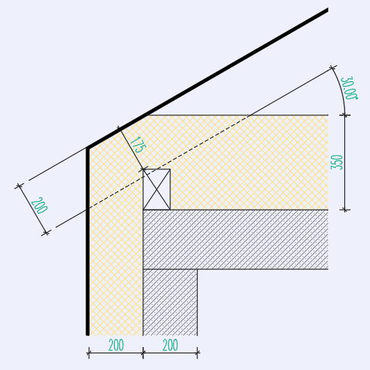

Aga kujutaks nö analoogiaks (mitte päris täpselt vaid analoogiaks) korraks ette nt olukorda kus nö vahelage pole ja soojustatud perimeeter jookseb seinast edasi mööda sarikat so tegemist on kõrge ruumiga millel on kaldlagi...

Re: Sarikad seinal
No paneme väga algelise eskiisi...
