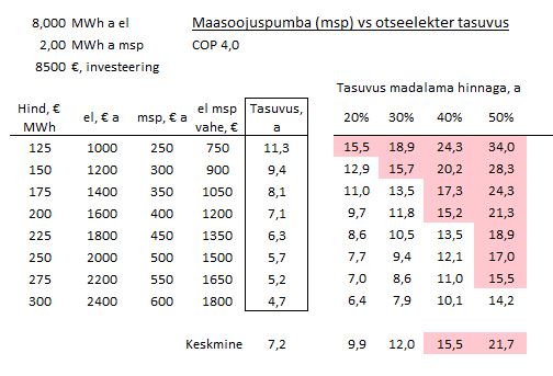

valaskalakene kirjutas: 18 Nov 2022, 06:37 8 MWh/aastas kütteenergia tarbimise puhul _ON_ MSP tänastes (okt. 2022 elektrihinnad) tingimustes ISEGI JOOKSVALT KALLIM kui "õngitsemisega" otseelekter ka sellises puhatalt hüpoteetilises olukorras, kui seadmed saaks "tasuta liisingusse" kümneks aastaks ja koos elektriarvega oleks võimalik igakuiselt 10 aasta jooksul tasuda ka 1/120 (=0,83% => 83EUR) pumba hinnast. (tabeli tingimused)...
Väga loogiline, aga mispärast sa oe arvutust ilustad? El lõpphind täna on ca 250 € või isegi rohkem ja laenumakset ei saa arvestada 10tuh vaid 10-1,5tuh pealt. Päris kindlasti ei piirdu msp eluiga 10 aastaga? Kolm olulist muutujat on sul sinu enda uskumuste ja arvamuste järgi valitud ning moonutavad tegelikkust.
Mulle tundub tava otseelektriga võrreldes msp jätkuvalt mõistlikum valik, sest pikas plaanis on el lõpphind pigem >200€. Samuti on msp COP 4 väga konservatiivne ja uutel pumpadel arvestaks täna pigem 5-5,5.
Nagu tabelist näha, siis 250€ el hinna ja COP 4 juures on msp lihttasuvus 5,7a. Lisame siia nt 4a otsa, mis pump amorti (uue pumba raha) "teeniks tagasi". 20a eluea juures tähendab see, et ~10a toodaks pump "puhast tulu". Laenukulu ma ei arvesta, sest oma elamisse "investeerimine" ei tasu ära niikuinii ja ausa võrdluse tegemiseks tuleks teiselt poolt vastu arvestada pumba eluea (antud näites ~10a) toodetud "tulu" koos vastavate intressidega. Minule piisab lihttasuvusest.
Teemasse mul rohkem lisada pole. Loodan, et su min hinna püüdmine õnnestub, kuigi viimastest postitustest võis aimata kõhklusi ja kahtlusi. Igatahes ootan huviga.
