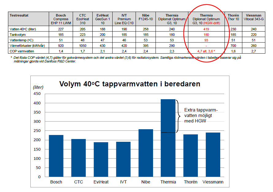

Leidsin soome foorumist sellise pildi:
Postitusi: 2085
On tänanud: 84 korda
On tänatud: 84 korda
Re: Maasoojuspumba valik?
Ole kena, pane viide konkreetsele foorumile ja lõimele. Oletades, et test on erapooletu ja objektiivne, suudab see Thermia HGW (Hot Gas Water) pump tõesti soojendada TARBEVETT parema cop-iga kui konkurendid. Näiteks Nibega võrreldes on kokkuhoid 395 kWh aastas. Huvitav, milline on pumpade hinnavahe. Et kas näiteks 10 aastaga tasub hinnalisa end ära või läheb pikemalt.
Täitsa põnev, kas Thermia põranda/radikate cop kannatab selle all, et samaaegselt tarbevett köetakse, või mitte? Väidavad, et selle Thermia tarbevee-cop on põrandakütte korral 4,7 ja radikate korral 3,6.

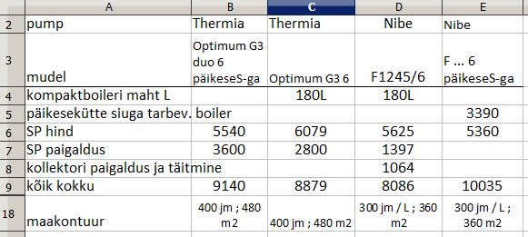

Külaline kirjutas:Kust see jutt pärineb, et Thermia kallim on, olin eelmise aasta lõpus valiku ees ja minule tuli Thermia pump odavamalt koju, kui Nibe?
Ju see isiklikest kogemustest pärineb. Komistasin just oma 2013. kevade pakkumiste põhjal koostatud tabeli otsa:
Äärmistes veergudes on päikese toega süsteemid, sellest lõpuks loobusin. Keskmistes veergudes on võrreldavad 6kW seadmed. Thermia pump on veidi kallim ja paigaldus veidi kallim. Kokku pea 10%. Isegi kui lisada Nibe kontuuri hinnale 33% (100jm) juurde, jäi Thermia ikkagi 5% kallimaks.
