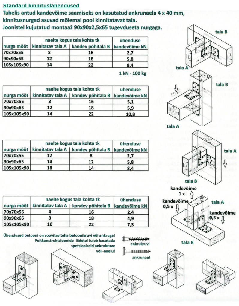

kaimagk kirjutas: 13 Okt 2023, 14:45 …. https://www.tevokaup.ee/1/wp-content/up ... 8x1024.jpg
.see siis eksitav tabel:)
Ei oska midagi öelda - distantse pole ju kusagil toodud
Samuti pole toodud puitmaterjali tugevusklasse, tihedust, kas augud on ette puuritud või mitte, Kmod jne
Samuti pole mõistevav miks ühte talasse on vaja rohkem naelu kui teise
Samuti pole mõistetav allpool toodud pilt / naelte arv
Siin on naelad talas A fiksaatorid - koormus langeb hoopis alumisele nurgikule
Kui aga arvestatakse pealmise nurgiku naele talas A tõmbele siis selleks on hoopis omaette valemid
Isiklikult selliseid tabeleid ei kasuta / ei kasutaks - pole arusaadav kust on viidatud "numbrid" võetud
