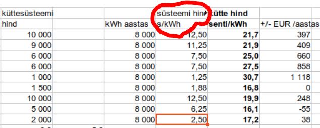

valaskalakene kirjutas: 15 Nov 2022, 12:40Ei jaga aasta peale. Kui tahad saada süsteemi maksumust energiaühiku kohta, siis mis tehteid on vaja selleks teha? Üritad ise vastata või seletan
Pead seletama, sest ma ei saa aru mida iseloomustab veerg "süsteemi hin.. s/kWh". Tehe 10000/8000=1,25 €/kWh, mis peaks olema 125 s/kWh, aga sul on 12,5 s/kWh. Oled 125 jaganud 10-ga. Seda peaksid selgitama, sest 10-ga jagamisel ei ole ühiku hind s/kWh ja sa ei saa liita kütuse hinda süsteemi hinnaga nagu sa seda teinud oled.

Süsteemi maksumuse energiaühiku kohta saame, kui jagame süsteemi maksumuse selle eluaja jooksul toodetud eergia(ühikute)ga.
10-ga jagatud, sest (arvestuslikult) süsteem toodab sooja kümne aasta jooksul. Võib toota ja toodabki pikema perioodi jooksul aga üle 10 aastast amortisatsiooniperioodi ei ole mina nõus ühelegi oma seadmele arvestama, pigem amortiseeriks 5 aastaga. (Teised on teretulnud rakendama neile sobivaid amortisatsiooniperioode)

val kirjutas: 16 Nov 2022, 09:02Valaskalakene, mis temp vesi sul pk torudesse läheb nt tänaste ilmadega või kui pikem vahe sisse on jäänud ja tubade temp ca pool kraadi langenud? Kas tavapärane max 40 või kõrgem temp?
Mul sama huvi. Mis max temp põrandasse läheb (1. praegu? 2. -20°pakasega?) ja mis on põranda viimistluskihiks? Ja kas betoonis deformatsioonivuugid ka on?
Postitatud: 16 Nov 2022, 15:10
Postitas val
valaskalakene kirjutas: 16 Nov 2022, 10:55...Süsteemi maksumuse energiaühiku kohta saame, kui jagame süsteemi maksumuse selle eluaja jooksul toodetud eergia(ühikute)ga.
10 aastast amortisatsiooniperioodist ei olnud sul varem juttugi. Nüüd siis selge. Ma arvasin, et mingi peenem ajaväärtuse arvutus, aga 10-ga jagamine on sama, mis minu lihttasuvusaeg. Kes soovib, see arvestab 20a eluiga jne. Kes tahab raha ajaväärtust, siis lisab oma investeerimisoskused ja vajalikud protsendid. Algab asi siiski lihttasuvusest.

val kirjutas: 16 Nov 2022, 15:10 10 aastast amortisatsiooniperioodist ei olnud sul varem juttugi. Nüüd siis selge. Ma arvasin, et mingi peenem ajaväärtuse arvutus, aga 10-ga jagamine on sama, mis minu lihttasuvusaeg. Kes soovib, see arvestab 20a eluiga jne. Kes tahab raha ajaväärtust, siis lisab oma investeerimisoskused ja vajalikud protsendid. Algab asi siiski lihttasuvusest.
.... eeeeei ole päris nii. Seadme amortisatsioon ja raha ajaväärtus on ikka täiesti erinevad asjad. Arvestama peaks nende mõlemaga.
Lihttasuvusega pole selliste asjade puhul midagi peale hakata, usu mind. Kui tahad, võib selle kohta eraldi teema teha....
