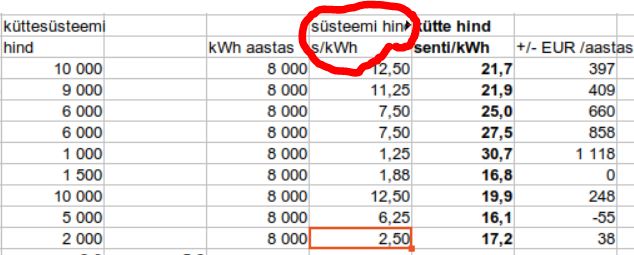

valaskalakene kirjutas: 15 Nov 2022, 12:40Ei jaga aasta peale. Kui tahad saada süsteemi maksumust energiaühiku kohta, siis mis tehteid on vaja selleks teha? Üritad ise vastata või seletan
Pead seletama, sest ma ei saa aru mida iseloomustab veerg "süsteemi hin.. s/kWh". Tehe 10000/8000=1,25 €/kWh, mis peaks olema 125 s/kWh, aga sul on 12,5 s/kWh. Oled 125 jaganud 10-ga. Seda peaksid selgitama, sest 10-ga jagamisel ei ole ühiku hind s/kWh ja sa ei saa liita kütuse hinda süsteemi hinnaga nagu sa seda teinud oled.
Süsteemi maksumuse energiaühiku kohta saame, kui jagame süsteemi maksumuse selle eluaja jooksul toodetud eergia(ühikute)ga.
10-ga jagatud, sest (arvestuslikult) süsteem toodab sooja kümne aasta jooksul. Võib toota ja toodabki pikema perioodi jooksul aga üle 10 aastast amortisatsiooniperioodi ei ole mina nõus ühelegi oma seadmele arvestama, pigem amortiseeriks 5 aastaga. (Teised on teretulnud rakendama neile sobivaid amortisatsiooniperioode)
val kirjutas: 15 Nov 2022, 20:41 Edit: valemis on miskit valesti või ...igatahes optimistlikku 63 €/MWh kasutada on küsitav. Kui saaks 80-90 €/MWh, siis oleks su ideel jumet. Igatahes loodan, et sul asi õnnestub.
Siiski peaks veel arvestama, et 2021 on meil pigem soe olnud, st külmaga (-5 ja edasi) arvatavasti ei piisa sulle 1h kütmisest (~72 kWh vs 18 kWh) ja see arvatavasti lisab hinnale midagi otsa veel.
Ma ei ole nende absoluutnumbrite pärast väga põdenud. Seal, kus miinimum oli 6 senti oli ka keskmine (mida tarvitavad pumbad) vastavalt madalam.
Sellest minu algselt suurusjärkude näitamise harjutusest on siin komakohti taga ajav sport saanud. ;)
Täpsust on mõtet taga ajada siis, kui on teada täpsed algandmed.
Minu jaoks ja minu tingimustel on siiamaani kasulikum kütta ka _keskmise_ hinnaga elektriga otse, kui soojuspumbaga.
Õngitsemine on puhas boonus ja tegelikult teema point oligi pigem see, et sellist õngitsemist on võibolla mõistlik ka teistel kaaluda. Näiteks tahkekütte süsteemile, kus akupaak niikuinii olemas võib nutikuse lisamine maksta ainult paarsada eurot. Seda aega, kus elekter halupuust odavam, on aga küll ja veel...
val kirjutas: 15 Nov 2022, 20:41 Pikas plaanis, nii 10+a ja arvestades nt msp 20a eluiga, on küsimus ka selles, kui volatiivseks turg jääb. Pigem võiks ennustada tippude maha lõikamist (volatiivsuse vähenemist), kui mõtleme elektriautode, erinevate salvestussüsteemide ja targa juhtimise arengule. Samas võib see olla just sinu võimalus (lühiajaliselt), sest kusagil pidavat juba maksma neile, kes suudavad tippudes oma tarbimist kärpida või vastupidi min ajal rohkem tarbida.
Salvestamine ja muu mudru on veel kallim ja vähem arenenud, kui roheelekter ilma toetusteta/kunstlike turumoonutusteta. Lähiaastatel lisandub roheelektrit pigem rohkem, kui siluvat poolt (mitte vastupidi).
Mina ennustan volatiilsuse suurenemist - kui ajaloolisi andmeid vaatad viimase paari aasta jooksul, ka siis on see (persetunde järgi) nii. Kui viitsid, võta börsilt päeva miinimumhindade keskmistele ka päeva keskmiste hindade keskmine ja vaata. ;)
Aga eks sellele annab õige vastuse ainult aeg.

valaskalakene kirjutas: 16 Nov 2022, 10:55...Süsteemi maksumuse energiaühiku kohta saame, kui jagame süsteemi maksumuse selle eluaja jooksul toodetud eergia(ühikute)ga.
10 aastast amortisatsiooniperioodist ei olnud sul varem juttugi. Nüüd siis selge. Ma arvasin, et mingi peenem ajaväärtuse arvutus, aga 10-ga jagamine on sama, mis minu lihttasuvusaeg. Kes soovib, see arvestab 20a eluiga jne. Kes tahab raha ajaväärtust, siis lisab oma investeerimisoskused ja vajalikud protsendid. Algab asi siiski lihttasuvusest.
valaskalakene kirjutas: 16 Nov 2022, 10:55 Õngitsemine on puhas boonus ja tegelikult teema point oligi pigem see, et sellist õngitsemist on võibolla mõistlik ka teistel kaaluda. Näiteks tahkekütte süsteemile, kus akupaak niikuinii olemas võib nutikuse lisamine maksta ainult paarsada eurot. Seda aega, kus elekter halupuust odavam, on aga küll ja veel...
Absoluutselt, muidu ei viitsiks siia kirjutadagi. Kusjuures ka soojuspumpadega saab õngitseda, võimsuse ja salvestusmanu piires muidugi. Teema igati huvitav ja asjakohane. Kui selle eest ka maksma hakatakse, siis oleks veel parem.

val kirjutas: 16 Nov 2022, 15:10 10 aastast amortisatsiooniperioodist ei olnud sul varem juttugi. Nüüd siis selge. Ma arvasin, et mingi peenem ajaväärtuse arvutus, aga 10-ga jagamine on sama, mis minu lihttasuvusaeg. Kes soovib, see arvestab 20a eluiga jne. Kes tahab raha ajaväärtust, siis lisab oma investeerimisoskused ja vajalikud protsendid. Algab asi siiski lihttasuvusest.
.... eeeeei ole päris nii. Seadme amortisatsioon ja raha ajaväärtus on ikka täiesti erinevad asjad. Arvestama peaks nende mõlemaga.
Lihttasuvusega pole selliste asjade puhul midagi peale hakata, usu mind. Kui tahad, võib selle kohta eraldi teema teha....
