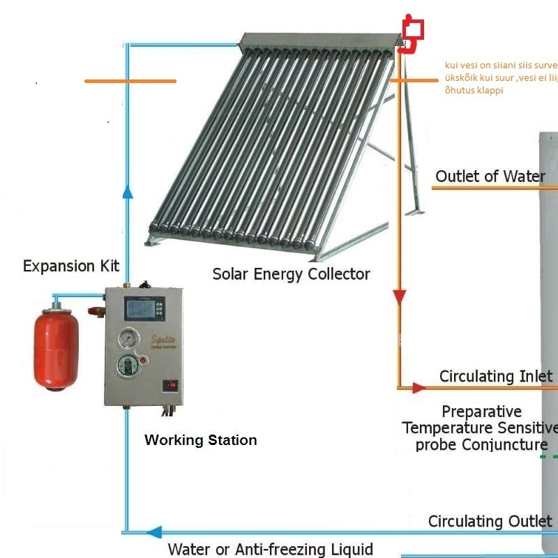

Tere ,see süsteem pole nii keeruline et viga ei leia 1 pole vee ringlust ,vähe vedeliku , pump ei tööta 2 vee boiler on liiga suur kolektorile 3 rikkis kontroller ,mina arvan et sinul on vähe vedeliku süstemis see rõhu tõstmine ei aita kui üleval kolektoris on õhu mull siis tõsta kas või 10 bar´ini, vedelik ringlema ei hakka ,kas on olemas õhutus klapp üleval kollektori juures?kust ja millega temperatuuri mõdat ega ometi ei vaata kontrollerilt ,pead ikka oma termomeetriga mõõtma,ilma vedelikuta peaks vaakumtoru praeguse ilmaga päris kuumaks minema arvan et kõvasti üle 100C ja siis on toru seal kus asub arvatavasti kontrolleri andur kindlasti 100C kuna temperatuur kandub mööda vask toru edasi :hello:
juroku
Postitusi: 339
Liitunud: 17 Dets 2008, 16:55
Re: Päikeseküte
Lugemata postitus Postitas juroku »
Süstem peaks olema selline :hello:
