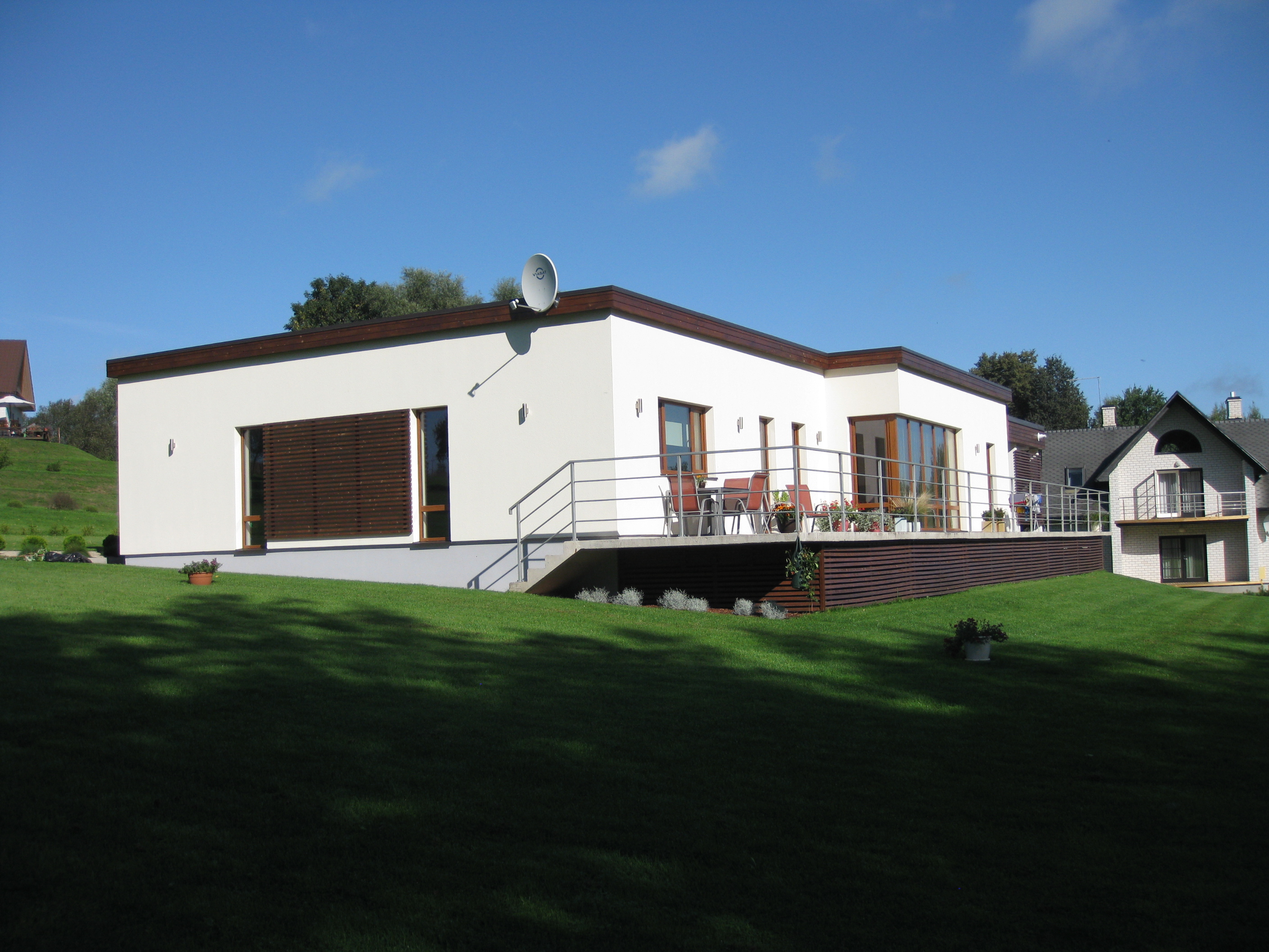

EH.INS. kirjutas: 11 Mai 2025, 05:48 ... Ehk räägime nati erinevatest asjadest...
Ma ei räägi mitte nö "ära mädanemisest" vaid visuaalist ...
Väikse armsa viilkatusega majakese ees olev 4x8m ja 0,6m kõrgusega betoonterrass koos teda ümbritseva mõisa trepistikuga ei ole vist ka osa meie taluarhitektuurist ja võib olla visuaalselt imelik ja tiheasustusalal võib vajada piisavat krundi täisehituse pinda.
