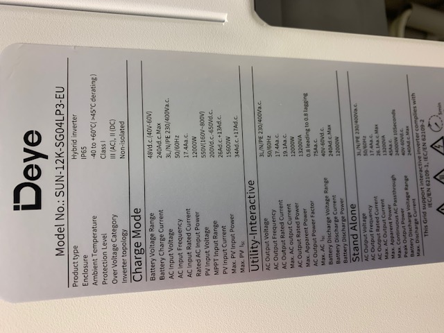

Paigas on mul kenasti hübriidinverter Deye SUN-12K-SG04LP3-EU. Kahjuks on algne idee teostajalt läbi alaldi PV sisendisse ja võrku juhtimisel saanud teatavaid tagasilööke- inverter läheb häiresse. Küll liigpinge, küll, isolatsioonitakistuse, küll rikkevoolu veateate tõttu. Arusaadav, et 3f alaldades on DC alaldi väljundis RMS pingena ca 540V ning tipupinged pulsatsioonidega ca 566V. See sisendpinge vahemik on inverterile andmelehe järgi igati OK. Kuid siin on agad....
1. Päikesepaneelide alalispinge pooluseid ei maandata (IT juhistik), seetõttu peab inverter kontrollima isolatsioonitakistust kaitsemaanduse PE suhtes. Kuna generaatori väljundpinge ei ole maast isoleeritud, siis koosneb ka alaldi välundis olev alalispinge maanduse suhtes erineva potentsiaaliga 3faasilise pingesüsteemi liinipingete lõikudest, mistõttu annab inverteri isolatsioonikontroll vea.
2. Inverteris võib sisselülitamisel või tühijooksul tekkida liigpinge, kuna sünkroongeneraator on olemuselt üsna võimas pingeallikas, mis ühendatakse inverteri sisendis olevate kondensaatoritega. Viimaste laadumisel tekivad järsud vooluimpulsid. Need on järsud ja suure amplituudiga vooluimpulsid, mille tippväärtus on piiratud peamiselt ainult generaatori staatorimähise väikese näivtakistusega, läbivad staatorimähiseid, millel puisteinduktiivsus L salvestab magnetvälja energiat ja moodustab võnkekontuuri inverteri kondensaatoriga C. Kondensaator laadub vooluga ja pinge tõuseb, ületades alaldatud pinge väärtust kuni u 2kordselt. Alaldi dioodid ei võimalda kondensaatoritel tühjeneda ja järgmiste vooluimpulssidega tõuseb pinge natuke veelgi (tekib nn pinge pumpamine), kuni vooluimpulsid lõpevad, kuni kondensaatori pinge ületab alalispinget.
3. Dioodalaldi voolukontuuride ümberlülitumine toimub liinipingete ajalise muutumise mõjul sedasi, et avanevad paarikaupa ainult need dioodid, millele antud ajahetkel tekib päripinge. Hetkel, mil järgmine alaldi diood voolu enda peale võtab, on korraga avatud 3 dioodi ja 2 liinipinget on omavahel lühistatud. Tööd lõpetava dioodi sulgumine võtab natuke aega, mille jooksul 2 faasi on omavahel kokku ühendatud. See tekitab generaatori väljundpinges ja voolus kõrgemate harmooniliste moonutused (6 tk võrguperioodis, 5. ja 7. harmooniline), mis võib häirida generaatori või selle juhtelektroonika tööd ning tekitab turbiinile ja generaatorile täiendava võnkelisekoormuse. Alaldi kommutatsiooni kestus sõltub generaatori puisteinduktiivsusest ja koormusvoolust.
Nn rusikareegel on, et generaator peaks olema u 2 korda võimsam dioodalaldi koormusest, et süsteem normaalselt töötaks. Kui siiski soovitakse generaatorit läbi alaldi koormata nimivõimsuse lähedal, siis on vaja impulssaladit e AFE- (active front end) tüüpi alaldit, mis võimaldab generaatorit siinuskõvera kujulise vooluga koormata ja paremini juhtida, arvestades turbiini koormatavust. Ühtasi ei tekita impulssalaldi 300 Hz müra, mis võib üsna häiriv olla.
......Ülaltoodu ei ole minu isiklik arusaam, kuid selliselt on mulle asjatundja selgitanud. Soovitatud on lahendada veateated selliselt, et kasutada enne alaldit sobivat eraldustrafot koos liinidrosselitega.
Probleemikäsitluse teine arusaam on selline, et kogu seda trafode-drosselite teemat pole tarvis; tuleb vaid igasugune generaatori ahela ja maja süsteemi elektriline kokkupuude enne inverteri sisendit kaotada. PE ja N juhid lahus. tegelen, vaatame, kas on abi. Väidetavalt olla 3f portatiivse diiselgeneraatori ühendamine läbi alaldi Deye inverteri abil võrku toiminud, ehk printsiip justkui sobiks, kuid teatavasti peitub saatan pisiasjades....
Tooksin siia sisse veel konstanteeringu, et vaatamata sellele, et off-grid-is töötav ja ELC juhitav generaator toodab stabiilset pinget ja sagedust, esineb selles voolus tavapärasest oluliselt rohkem harmoonilisi. Kui normaalne THD võiks olla max 2-3%, siis (ilmselt tänu ELC toimimise loogikale) on minul see näitaja kohati 10X suurem. Vbl. ei mõjuta see põhiküsimust,kuid nii on.
Ning veelkord peamine, millest tahan lõpuni aru saada: kas olukorras, kus generaator toodab stabiilselt nt. 6kW, ning oletame, et sidumine inverteri abil võrguga on õnnestunud, tähendab see seda, et sõltumata minu tegelikust majapidamise hetketarbimisest ( mis võib olla sellest 6kw-st nii kordades suurem kui ka väiksem), suudab inverter juhtida samaaegselt nii generaatori kui võrgu poolset liikust selliselt, et geneka koormus on kogu aeg ühtlane? Veelkord kordan ka oma varasemat selgitust, et turbiini (generaatori) pöördeid hoiab konstantsena summaarne saada olev koormatus. Seega- kas inverteri PV sisendisse ühendatud alaldatud 3f on kogu aeg ühesuguselt koormatud? Kui tehniliselt võimalik, jätaksin akude osalusel pakutud süsteemid vaatluse alt välja. Kuni pole ühendamiseks aku kasutamine suisa ainus lahendus, väldiksin oma odava energia kalliks muutmist.
Tänades!

Ma pole ikkagi aru saanud kas küsija generaator on sünkroontöö võimalusega või mitte? Autonoomse töö genekat ei või ega saagi ühndada sünkroontööks võrku - lõpeb pauguga (lihtsamal juhul kaitse tööga). autonoomse tööga generaatorit saabki vaid üle inverteri ühendada.
Küsija pikk romaan sisaldab väljamõeldisi ja ka õigeid asju.
Kondensaator oligi mõeldud dioodsilla pinge silumiseks (3f seda ei vaja ja PP invrter peaks kenasti sobituma pulseeruva pingga).
Jah invrteri max sisendpinge peab kindlasti olema suurem alaldatud max pingest (küsija sda oskab arvutada) Kui on väiksem tuleb kasutada tähtühendust. Sildil nägi input range on 200 -650 V, seega jah - sildalaldi peab olema tähtühnduses)
Samuti pole küsija kursis Päikesejaamade invertrite elemntaarasjadega. Need on head inverterid, kuna väljund on sünkroontööga sobiv ja sisendis võib pinge kõikuda inverteri vahemikus - Inverteri tarkvara oskab kenasti asja õigeks ajada.
Küsijale PP invretritel on minimaalne ja maksimaalne pinge ja geneka alaldi väljundi tööpinge tööpinge peaks jääma kindlasti sellesse vahemikku.

Minu inverteri PV sisend lubab pinget vahemikus 160-800V. 3f alaldist väljuv pinge on ca 560V. Mõõdetud multimeetriga ning ka selle arvutuse teooria on mulle tuttav. Siiski on andnud inverteri logi ( inverteriga on tegelenud kogemustega spetsialist, mitte mina!) sisendpinge tippudeks ca 1200V. Seetõttu ma püüangi erinevaid mõtteid koondada, et sellest aru saada. Üks versioon, mis kirjeldas nn. "pinge pumpamist", sai pikemalt kirja pandud eelmistes postitustes. tembeldati esoteerikaks. Hästi. Aga probleem on ikkagi....

Dioodidega katsetatud ( kasutatud dioodisilla mark pildiga postitatud);pinged enne inverterit mõõdetud; justkui sobiks, kuid inverter ikkagi pirtsutab. Liigpinge, rikkevoolu häire ( isolatsioonikontroll). Mulle endale on tundunud lahenduseks eraldustrafo (koos liinidrosselitega), et DC pool võimalikult “ puhtaks” saada, kuid loomulikult oleksin ilma nendeta rõõmsam (soetamise lisakulu ja paratamatud kaod ca3-5%).
See ei muuda printsiipi, kuid kas oskad viidata, kuskohast saaks 12- dioodiga 3f alaldi? Hetkel katsetused 6-dioodiga. Vbl. on kellelgi 3f 400VAC/400VAC 7kVA eraldustrafot pakkuda? Katsetaks. Praktika olla tõe kriteerium..;)
