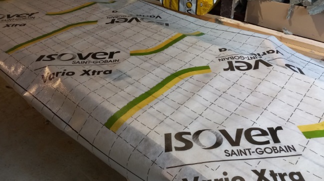

Võiks siis vast paigaldada sinna vahele Isover VARIO Xtra intelligentse aurutõkke.
Tootja kinnitusel see on nii tark, et teab, millises suunas peab niiskust läbi laskma või mitte.
Kuna just sai seda lakke paigaldatud, siis seda julgen kinnitada, et on võrreldes tavapäraste aurutõkkekiledega suhteliselt mugav paigaldada: õhem ja kergem, paani laius 1,5m. Peale markeeritud jooned iga 10cm kohta aitavad samuti paigaldamisel üksjagu. Külmal poolel on sellel materjalil fliisilaadne kiht mis peaks vähesel määral aitama niiskust absorbeerida. Soojal poolel paistab olevat õhuke kilelaadne kiht.
Vario Xtra.jpg (89.31 KiB) Vaadatud 4397 korda
Teisalt, kuna mul on kogemusi ka elamu analoogse põranda ehitamisel inseneri projekti järgi, siis selles konkreetses projektis küll mingit aurutõket näidatud ei olnud. Isolatsiooniks oli seal kivivill, mis tegelikult üldjuhul tahab komplektis olla aurutõkkega.
Samas ei maksaks unustada, et 22mm OSB on ikkagi ise ka suhteliselt tõhus aurutõke. Ja võibolla isegi intelligentne. Kuigi tootja seda sellisena ei turunda.
