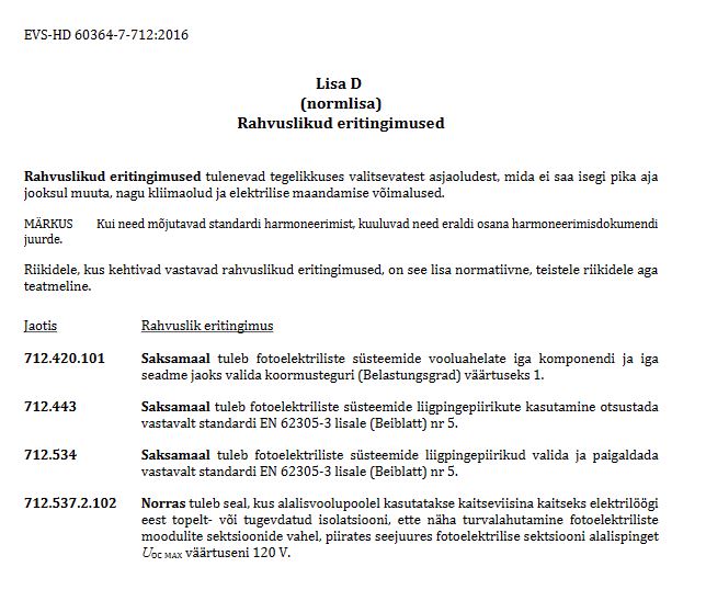

Teisest standardist
Ja, et asi põnev oleks, seda ei tohi suvalisetele isikutele näppimiseks välja panna:
Samas muidugi see näide tekitab küsimuse, et turvalülitile DC ahelas nagu ei kehti.

See tundub juba lüliti moodi, lahutab rohkem kui 1 ahela ja pinged ka vastavad.
Onninen paistab müüb lollusest meie turule Norra varianti, kus on normeeritud, et iga 120 V takka tuleb string lülititega juppideks jagada. Bürokraatia ei tunne piire.
