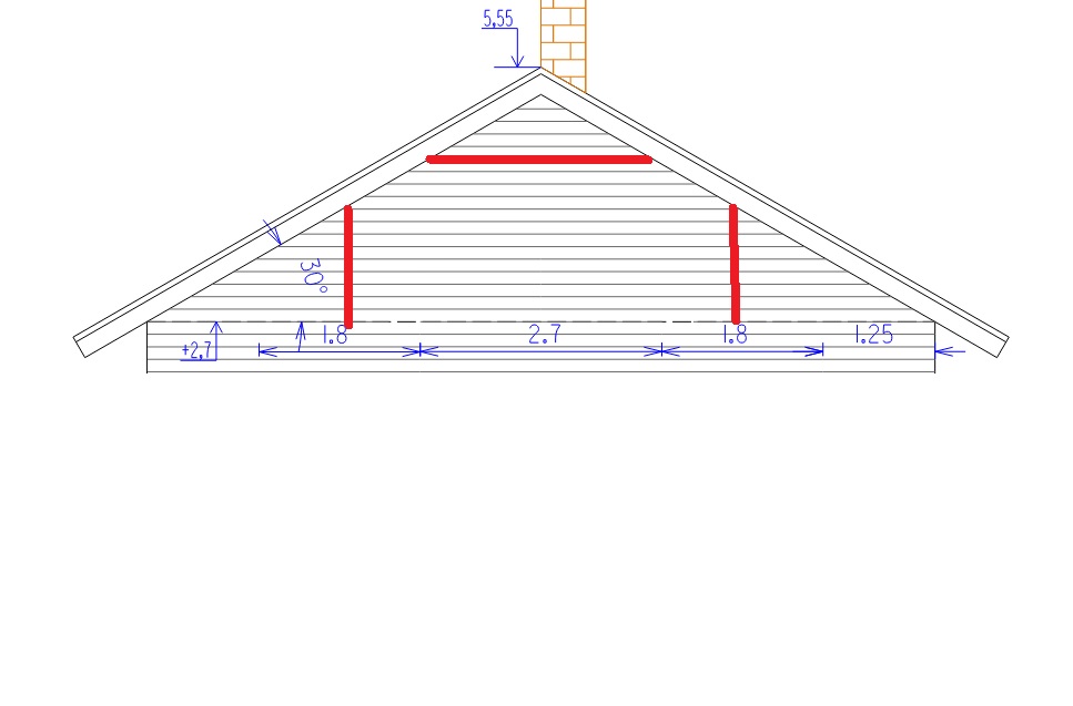

Tänud juhiste ja suunamiste eest!
Proovin ka kõikidele korraga vastata
Vahesenad on küll plaanis, 75 … 100 mm kergplokkidest otse laepaneelidele laduda.
Ehitis jääks (vähemalt esialgu) suvemajaks, soojustust seinale võib-olla kohe ei panegi
Hetkel on kinnitatud projekteerimistingimused, ehitusloast asi veel kaugel. Vaagin mõttes variante kuidas ja mida teha
Lae plaaniks teha õõnespaneelidest. Algselt oli mõte Bauroc paneelidest, aga nende kohta leidsin siitsamast foorumist kriitikat. Kuigi minu arust võiksid Bauroci omad olla kujupüsivamad kui õõnespaneelid, nad on vist 3d sarrustusega ja õõnespaneelid vist on eelpingestatud trossidega? Aga kuna loobusin foorumeid lugedes algsest Ecotherm seina mõttest, siis õhema seina peale Bauroci paneele juhendile vastavalt ei saaks nagunii panna.
Juhul kui sarikas osutuks pikemaks kui 6 m , kas jätkamine tuleks kõne alla või on välistatud?
Kivikatust ei plaani, hetkel on favoriidiks Ruuki Classic
Penni jõud – olin ise ka miskipärast arvamusel, et pennis on tõmme, aga nüüd Xxx111 küsimusele mõeldes, surve tundubki täitsa loogiline, kui sarikas tahab keskelt läbi vajuda, siis penn hoiab vastu. Seega penni (ja lae) allapoole nihutamine vist väga ei aitaks.
Harjatala tundub hetkel kõige optimaalsema lahendusena. Kas algse paksusega ( 200 Bauroc Classic) otsasein suudaks tala kanda või vajaks see tummisemat tuge?
245x45 on struktuuri mõistes jah „laest võetud“, kusagil foorumis oli soovitus, et soojustus peaks kerge surve all sisse minema, siis 250 mm kivivill võiks sinna parajalt sobida.
Toolvärgi toimimisskeemile pole veel päris pihta saanud, saan aru, et toetab alt sarikaid vertikaalsuunas, aga kuidas ta horisontaaljõu suhtes toimib ei kujuta ette. Aga kuna eesmärgiks ongi ruumi optimaalne kasutus, mis põhjusel ka sarikate otsad kõrgemale seinaosale toetuma tahaks panna, siis toolvärgi variant jääb hetkel kõrvale.
1K ja 2K plaanid saan lisada hiljem. Algne lahendus oligi maja keskel kandva vaheseinaga ja sarikate toetuseks selle peal tala, aga kogu kupatus osutus liiga suureks suvemaja kontekstis. Nüüd proovin asja kompaktsemaks teha. Viimane mõte oli kesksest vaheseinast loobuda. Otstest toetatud harjatala võiks probleemi lahendada. Kas optimaalne oleks terastala või puit või mõni komposiit?
„Puust ja punaseks“ 2. näide üllatab, et harjatalale langeb kordi suurem koormus kui seintele. Ise oleks arvand, et sarika mõlemale otsale langeb võrdne koormus ja ka vastureaktsioon on sama.
Tekkis veel selline küsimus, et kui toestada alt vaheseinaga näiteks ainult pennid ja ilma harjatalata, siis kuidas selline skeem võiks horisontaalreaktsioonide osas töötada?
Saan aru, et Postitas xxx111 » 06 Mär 2023, 14:55 alumine pilt käib reaalse olukorra kohta ja ülemine pilt sisuliselt vaid teoreetiline. Mis suurusjärgus puitsarikate puhul deformatsioon oleks?

@ A23
Pennis on surve - see on mul oma "õpipoistele" (kes juba natuke ülikoolis käinud) üks lemmikküsimusi ja vale vastuse korral...
220mm lagi viitas juba ise õõnespaneelidele...
Sarika jätkamine ei ole probleem - pisut "tülikas", kuid konstruktiivselt probleem pole
Harjatala saab toetada Baorocile - toesõlm vaja natuke "kujundada"
Toolvärk jäta mõttest välja - lihtsam on "majandada" harjatalaga
Selleks, et panna soojustust 250 ei pea sarikas olema 245...250 - alati saab "roovitada" ja isegi parem kui puitkarkassid "risti"
"Puust ja punaseks" näide 2 võib üllatada küll - küsimus on toetingimustes ja sellest tulenevalt sisejõudude ümberjaotumises
Ei peagi paugupealt nö iseehitajale selge olema
14.55 pandud alumine skeem on kõige lähemal konstruktsiooni reaalsele tööskeemile
Kunagi pole võimalik arvutusskeemidega imiteerida TÄPSET konstruktsiooni käitumist
Alati tehakse lihtsustusi - kuid alati proovitakse oma parima teadmise põhiselt leida parim skeem iseloomustamaks reaalset konstruktsiooni käitumist sh edasi jõudes elementide ja sõlmede dimensioneerimise juurde arvestada nii palju kui võimalik ka arvutusskeemi ebatäpsustega
Deformatsiooni üle muretsema ei pea - siin pole tegemist deformatsiooniga selles mõttes, et see "teeks viga" konstruktsioonile või viimistlusele vms

Küsijale - sarikaid saab jätkata aga mida pikem sille - seda tugevamad jõud. ja lõpuks on jätkukoht see nõrgim lüli. Mõeldud oli - kuna alles projekteerid siis saad muuta maja mõõtmeid - nii et sarikate pikkus jääks 6 m kanti. Müürlatist edasi saad 1 m jätkata (räästas võib pikendatud osas olla). Laetalad/põrand lahendatakse esimese korrusele vaheseinte tegemisega.
Re: Sarikad seinal
Sarika jätk ei pea kindlasti olema "nõrgim lüli"
Sarika jätku saab ka "paigutada" vastavalt sisejõudude epüüridele väikseima sisejõuga piirkonda
Jätk ei ole konstruktiivselt probleem
Jah - ehitus on "tülikam"
Re: Sarikad seinal
Nt allpool skeemil oleks optimaalseimad jätku kohad punase ringi sees...

Tekkis veel üks teoreetiline küsimus, et kui toetada alt keskelt vaid pennid (ilma harjatalata), kuidas selline skeem töötaks?
Re: Sarikad seinal
Lühike vastus, et ei tööta nii hästi kui harjatalaga
Ma ei saa tegelikult aru ka mõttest - so mis eelis oleks võrreldes harjatalaga...
Ja ega on ka variant üldse ilma pennita teha - jah sarika paindemoment ja sellega seoses ristlõige tuleks suurem kui ilma pennita
Lõpuks soovitaks siiski "tagavarast" leida need mõned päevad konsultatsiooni- / projekteerimistasu insenerile, temaga koos kõik läbi arutada, tema annaks Sulle joonised sh paneks paika ristlõiked ja annaks ka kinnitussõlmed
Siit foorumist saad mõtted mida arutleda, kuid ükskõik millist postitust siit ei peaks võtma aluseks ehitamiseks

@ A23
Tegin arvutused Sinu esimeses postituses viidatud geomeetriaga
Katuse omakaaluks arvestasin 0,8 kN/m2
Sarikad 45x195 C24 (tugevus tagatud ka 45x145 aga läbipaine "üle")
Sarikate samm 600
Penni pole
Harjatala 200x400 GL28h L8000 (tugevuse poolest saaks ka väiksemaga aga läbipaine "üle")
Ise teeks 8m harjatalaga - jätab Sulle võimaluse tulevikus "suurel pinnal laamendada nii nagu pähe tuleb"

Re: Sarikad seinal
Mul tuleb selline maja, mille laeks on 220mm raudbetoonpaneel.
Seinteks on Bauroc Universal, lappi pidi.
Et saaks laele rohkem puistevilla panna, siis mõtlesin, et laoks ühe ploki veel paneeli peale ja selle peale kinnitaks 50x200, millele toetuks omakorda sarikad. Kui seda plokki mitte laduda, siis on maja nurkades villa max kogus 200mm....
Maja kandva osa laius on 8400mm, sarikad midagi 6000 kanti.
Millised jõud rakenduvad, kui teen sarikate alla sellised toed ja sellise penni. Kas mu lahendus töötaks?
Tahaks seal üleval aegajalt kolada, seetõttu võiks olla võimalikult kõrge.
Sarikad mõtlesin teha 50x150, 800sammuga. Katusekatteks Classic plekk.
