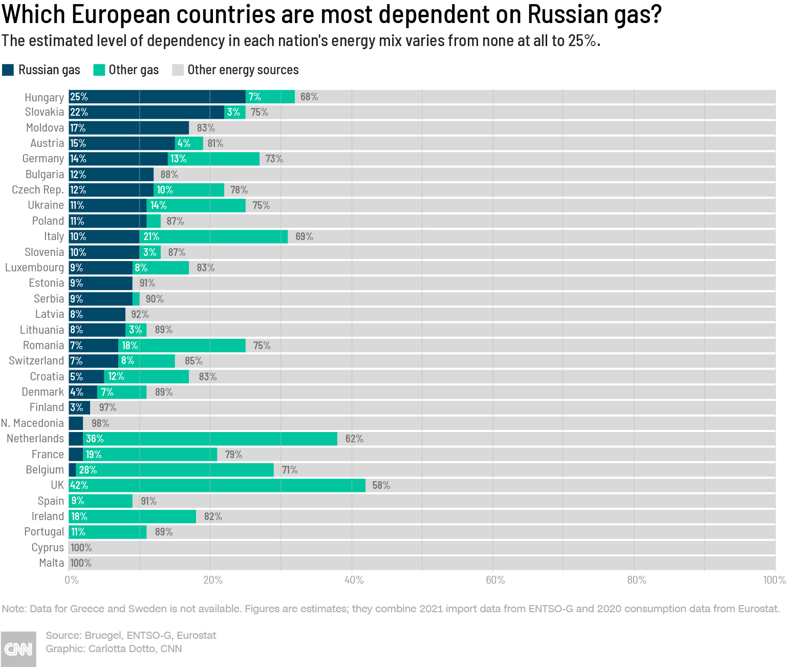

allikas-CNN
Ei ütleks et 9% tarbitavast energiast moodustaks olulist osa kogutarbimisest. Pealegi on gaasi asendamine valdavalt aja küsimus.
Ka laev on Soome randa tulemas nii nagu uudistest lugeda. Laev sildub sinna terminali kus rohkem gaasi tarbitakse.

Coolhouse kirjutas: 07 Apr 2022, 15:47 gaas.jpg
allikas-CNN
Kui me räägime sellest piskust gaasitarbimisest muude allikate kõrval, siis allikas: Eesti Gaas - Vene gaasi osakaal Eestis on 80%
ja kogu
ülekandevõrgu kaudu transporditav gaas tuleb tänasel päeval kas Venemaalt, Lätist Inčukalnsi
maagaasihoidlast (Venemaalt), Leedust Klaipeda LNG terminalist (Lätti) või Soomest läbi Balticconnectori ühenduse.

No seal joonisel on näidatud, et koguni kõik gaasist tuleb Venemaalt. On see number 80 või 100%, see aga ei muuda fakti, et sellest saadakse vaid 9% energiast.
