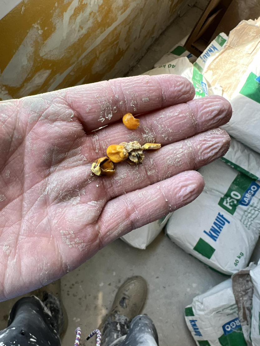

Re: Paneelmaja põrand
Kas kipsi kuivsegu ja popkorni tehakse tehases ühel ja samal liinil ja uus töötaja oli koristamisel lohakas? Ei ole nagu sattunud toidupoes nägema riiulites Knaufi kaubamärgiga popkorne.
Kui see on Knaufi süü, siis sul on õigus kõigepealt pöörduda Knaufi raisatud raha tagasi saamiseks + tööraha + jama korda tegemise maksumuse hüvitamine.
Lugemata postitus Postitas JannoRa »
Muret teeb aga see suhteliselt kohutav rõske lauda hais mis kuivavast kipsi valust tuleb. Kas see on nromaalne kuivamisajal või on mu rikutud partii ka sõnnikut täis??
Olen juures olnud, aga ei ole lauda haisu tundnud. Võib-olla teevad sama tootmisliini peal ka orgaanilist väetist ja jälle liin enne järgmise toote tootmist korralikult koristamata.
Teed Ostasse konto ja müüd maha.
Näiteid on veel ja põrandad tehakse uuesti / teatud juhtudel saab hakkama "parandustega"
https://ehitusest.ee/uudis/2022/10/13/m ... nd-haiseb/
