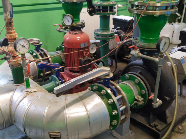

Provokatiivne küsimus: kus on fotol hüdrodünaamika, võrreldes TA maakodu lahendusega (foto minu oma, asukoht Eesti, kasutuseesmärk olme).

Tegelikult puudub siin igasugune konstruktiivne arutelu sest, mina arvasin pildi järgi, et "Sellist näitu näitav, sellise paigaldusviisiga koduse hüdrofori poolt survestatav manomeeter on suure tõenäosusega oma töö juba lõpetanud".
Mille peale "manomeetreid paberile joonistav" Härra arvas, et kõik paberile joonistatud manomeetrid töötavad tõrgeteta aegade lõpuni olenemata paigaldusviisist.

A. 4 manomeetrit ja 3 pumpa.
suvaline kirjutas: 19 Juun 2021, 14:11 pingikene,
müügimehel õnnestus oma tööd hästi teha ja asjaoskamatule maha müüa mõttetult võimas (lugeda: kulukas) pump. Antud manomeeter kannatab mõõta kuni 10 bar, kui oskate siis arvutage selle TA foto näidu 7 bar näol nö "tagasi", mis oleks tavaolukorras töörõhk süsteemis, kui arvate, et just selle foto tegemise hetkel laineteooria toimus ja hüdraulilise löögi esimene piik ajas seieri jäädavalt püsti. Karta on, et ei oska. ...
Ma pole veel sellises konditsioonis, et arusaada selle kirjutuse seoseid "aruteluga" ja mis puutub siia teooria "hüdrolöögi pildistamisest". (Ma ise olen küll manomeetri osuti liikumisest video teinud hüdrolöögi ajal, et hiljem aegluubis analüüsita näitu.)
Kuna siin juba läks piltmõistatuste esitlemiseks, siis õnnestus ka täna paar mõistatust kaadrisse saada reaalsest elust ja esitleks neid siinkohal ajaviiteks ning silmaharjutuseks.
Millised manomeetrid näitavad reaalset näitu? (Kõik ühel pildil olevad manomeetrid on sama skaalaga.)
Millised pumbad töötavad, kui töötavad?
Ehk kus on hüdrostaatika või hüdrodünaamika?

Elukauge inimene võib ainult väita, et "tegelikus elus peab kõik lihtne ja õige olema".
Sooja vee hüdrodünaamika on sama, väljaarvatud et soojema vee viskoosus on suurem kui külmal veel.
Vihjeks:
Ülemisel pildil töötab kolmest paraleelsest pumbast pildil ainult punane.
Aluminsel pildil on pump seisatud "mõõteriistade" võrdlemiseks staatilisel rõhul.
