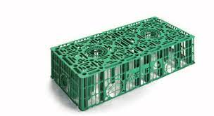

Miks te neid kruusakaste ehitate? Tänapäeval on olemas lahendused, kuhu mahub vett sisse märks enam, kui kruusakivide vahel olevasse auku. Stormbox nimeline toode (või selle analoogid) on märksa ostarbekamad, sama suurde "auku" mahub immutamiseks märkimisväärslet suurem kogus vett ära ja hind pole ka kosmos.
https://catalog.pipelife.com/ee/sademev ... eem-203015
- immutus.jpeg (6.77 KiB) Vaadatud 3865 korda

Tegevus toimus kümmekond aastat tagasi, materjal oli oma krundil olemas. Kild ja kruus ei ole päris sama asi
