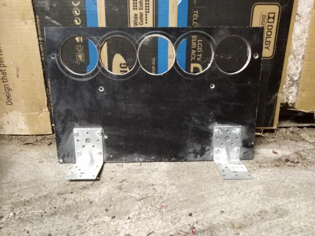

Endale olen teinud sellise abivahendi.
Postitusi: 13133
On tänanud: 407 korda
On tänatud: 445 korda
Re: Kipsi toosifrees faasiga
kunn24 kirjutas: 23 Jaan 2021, 22:38 Tegelikult oleks vaja õige sammuga rakist vaid tsentripuuri jaoks.
Enda rakisel olen tsentripuuri ära kruvinud, pole ju vaja. Olen õppinud ilma tsentsipuurita toosifreesi šablooni aukudesse pistma enne trelli käima panekut. Šabloon peab olema fikseeritud. ;)
kunn24 kirjutas: 23 Jaan 2021, 22:38 Ja rakis peaks olema metallist.
Miks? Kas ma oma pildil olevasse ei suuda ilma tsentripuurita toosifreesi pista? Mida annab juurde see, et rakis on metallist? Raha eest teenuse osutamisel võiks kaine olla. ;)
kunn24 kirjutas: 23 Jaan 2021, 22:38 Hea, kui rakise külge on kinnitatud väike lood või loodi mullitorud.
Tegelikult peaks pisikesed mullitorud olema vabamüügis, kusagil olen näinud ja maksvad teised alla €. Ja kindlasti on neid mullitorusid elektrikute töötunkede taskutes, kes on taibanud pärast loodi aetud kilbi seest abivahend oma tasku pista. Pärast kilbi paigaldust ei ole sellel 4cm mullikal mingit ülesannet. ;)
kunn24 kirjutas: 23 Jaan 2021, 22:38 Sellel freesil on näha toosi serva süvendi lõikamise hambaid https://vallin.ee/toode/d74-s-36mm-frees-multi-4000hm/
Tundub jah, et on hakatud ka tellijatele/maalritele/elektrikutele ehk korrektsele lõpptulemusele mõtlema. :thumbsup:

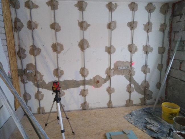

kunn24 kirjutas: 23 Jaan 2021, 23:50 Kui madalal pistikupoesade jaoks ja põrandale toetab, siis suht probleemivaba, kuid lülitite jaoks tuleb teha kas kõrgem või ei kõlba, sest tsentripuurita rakist paigal hoida on paras ettevõtmine.
Jama jutt, see on lihtsalt fantaasia puudulikkus. ;) Oma korteri renoveerimisel võtsin kööginurga pistikute tasapinna "šablooniks" oma naba kõrguse -10cm-t. Nagu pildilt nägid, siis olid seal mõlemal pool toosiauke fikseerimiseks kruviaugud. Mul on olemas ka laserlood. Natuke lendasin orki, et ei kontrollinud ennem tolleaegsete üldehitajate silmamõõtu(silm sirkel ja nina vinkel) ja tegin pistikute augud liiga sügavad. Toosid tõin tasapinda ja fikseerisin alles pärast seinte loodimismajakate paigaldust. Allpool olevalt pildilt peaks näha olema.
kunn24 kirjutas: 23 Jaan 2021, 23:50 Kipsplaadile on augud vaja üldjuhul teha enne plaadi paikapistmist ja ...
Kes see teoreerik oli, kes sulle sellist tarkust rääkis? Üldjuhud peaks idee järgi olema standard või kuidas? Olgu, üldjuhud üldjuhuks, kuid mõiste "üldjuhud" puhul on ka mõiste "erijuhud". Millised need on? Kas liinitööde(suurobjektidel)l on kasutusel ainutlt erijuhud? :scratch:
Jälle üks väike OT. Lähikontaktse lähikontakne(no ütleme, et spermasugulane ;) ) rääkis kunagi ühest äsja TEMT-i(nüüd uhke nimega Talltech rakenduslik kõrgkool) projektijuhist, kes aastaid-aastaid ühel objektil tuli maalritele seletama, et tegelikult ei tohiks ukseavades selliseid kipsplaate viimistleda, milledel ei ole tehasefaase ja kui meie kaubandus müüa ei ole,siis tuleb need kipsplaaditehasest tellida eritellimusena. Ei oska isegi arvata kui kaua selline isend reaalse projektijuhi või tema abina võis töötada. ;)

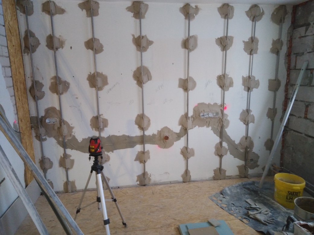

Urmas kirjutas: 24 Jaan 2021, 02:28 Toosid tõin tasapinda ja fikseerisin alles pärast seinte loodimismajakate paigaldust. Allpool olevalt pildilt peaks näha olema.
Loodimismajakad paistavad algsest seinast suhteliselt kaugel olevat (varjud)? Kas algne sein oli tõesti nii viltu või on siin mingid muud kaalutlused?
Urmas kirjutas: 24 Jaan 2021, 02:28 TEMT-i(nüüd uhke nimega Talltech rakenduslik kõrgkool)
TEMT-il pole TTÜ-ga küll midagi pistmist olnud. Ja see uus nimevärd TTÜ kohta tuleks üldse unustada.
Urmas kirjutas: 24 Jaan 2021, 02:28 ...tegelikult ei tohiks ukseavades selliseid kipsplaate viimistleda, milledel ei ole tehasefaase ja kui meie kaubandus müüa ei ole,siis tuleb need kipsplaaditehasest tellida eritellimusena.
Tuleb tehasest tellida plaat, millel on ukseava sees? Või siis kaks plaati, millel kummalgi on nurk ära lõigatud ja siis pannakse ukseava kohale vuuk?

Äärenurk kirjutas: 24 Jaan 2021, 08:25 Loodimismajakad paistavad algsest seinast suhteliselt kaugel olevat (varjud)? Kas algne sein oli tõesti nii viltu või on siin mingid muud kaalutlused?
Su silmanägemine ei peta sind ja illusiooniga siin ei ole mingit pistmist, vaid oligi veidi loodist väljas. Kasuatsin 10mm majakaid, sest need on loodimiseks jäigemad. Kui seina parempoolses servas põranda juures oli 0 punkt, siis üleval on +40mm ja vasakul pool all +20mm ja üleval +40mm. +20mm sellepärast, et saada 90* nurka, sest pikemast seinast köögimööbel keerab vasakule. Ega teised seinad paremad polnud.

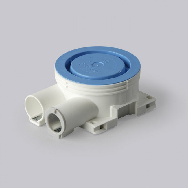

rundll kirjutas: 27 Jaan 2021, 20:12Toos läheb karkassi külge (puit, metall karkassi pole õnnestunud teha seal 6a jooksul) ja siis kips
Ma olen sellist ehitusviisi näinud Soomes paarkümmend aastat tagasi. Seal oli veel puitkarkassi külge kinnitatud tooside vahel torustik paigaldatud, kuhu tõmmati sisse lahtised juhtmed, nö eraldi kaablisooned. Meeletult töömahukas, võrrelses meil levinud ehitustavaga. Minuarust isegi Soomes enam nii ei ehitata.
Postitusi: 1554
On tänatud: 88 korda
Kusjuures USA karkassmajade ehitusvideod samuti täis sarnast järjekorda, kus elektrikud kinnitavad oma karbikesed ja kaabelduse karkassi külge, kuni karkass veel vaba on, lisaks USA-s paistavad kõik toosid pigem kandilised, neil vist ümaraid pesi pole veel leiutatud.
Igaljuhul jääb mulje, kus avade tegemine õigesse eelpaigaldatud toosikohta on puhtalt kipsipaigaldajate töömaa, umbes nagu kipsimeeste asi on ka kipsplaat õigesse kõrgusesse lõigata, kuigi võiks ka eeldada, et karkass ja ruumikõrgus tuleb eelnevalt ehitada selline, et kipsi ei oleks vaja lõigata :)
Postitusi: 6625
On tänanud: 109 korda
On tänatud: 149 korda
Karkassi külge kinnitatavad toosid torudega juhtmestiku jaoks:
