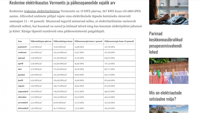

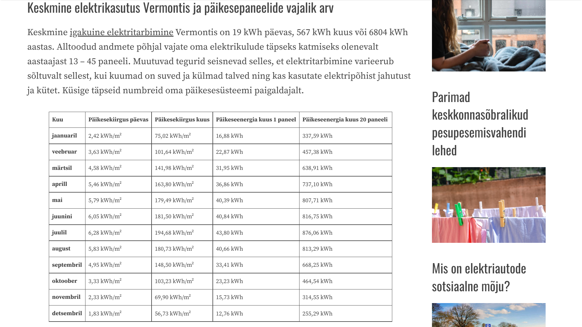

Kui meil on Jaanuari ja Juuni PV energiatoodangu erinevus mitukümmend korda, siis lõunapool asuva Vermonti PV toodangu erinevus samadel kuudel on ainult ca 3 korda.
https://shrinkthatfootprint.com/average ... rmont-usa/
