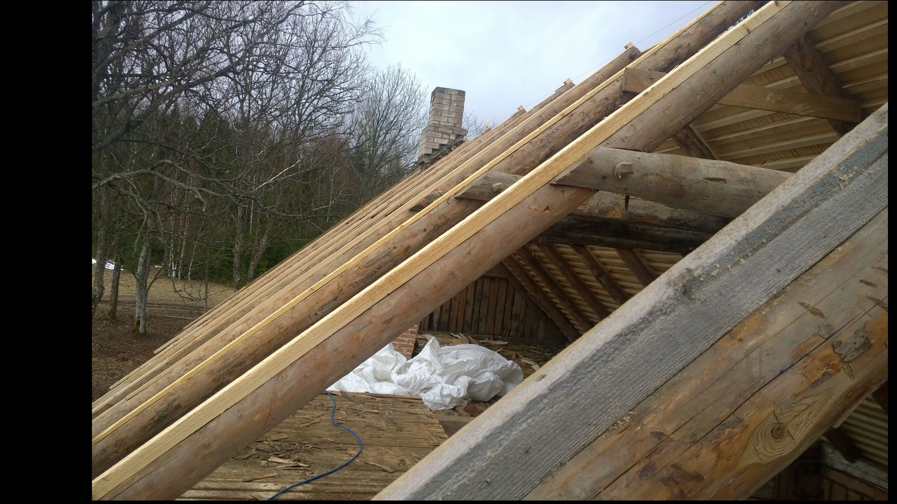

Sel paistavad sarikad ise sirged olema ja ainult üksteise suhtes tasapinnast väljas. Hoopis jamam on olukord siis, kui peaksid liistu lõikama keskelt jämedama ja äärtest kitsama. Loomulikult ei ole ma loodimise ja rihtimise vastu, aga väike nõgusus 100 aastat vanade ümarpalgist sarikate korral mind ei häiri. Kui ma oleks tahtnud sirget pinda, siis oleks kõik kupatus uus läinud.-virks- kirjutas: 26 Juun 2020, 13:29Saab ikka.T25 kirjutas: 26 Juun 2020, 11:49Ega muudmoodi saagi, kui roovitisega loodida, kuid näiteks minu katusel oleks vaja olnud oma 5cm klotse vahele surada kõige madalamast kohast.Loodida saab ka roovitusega - ei pea loodima sarikatega (kui see pole nii oluline)

Vaata täpsemalt, ühtegi "sirget" liistu ei ole kasutatud. Kõik on sarika kõverust kopeerivad.T25 kirjutas: 26 Juun 2020, 22:52Sel paistavad sarikad ise sirged olema ja ainult üksteise suhtes tasapinnast väljas. Hoopis jamam on olukord siis, kui peaksid liistu lõikama keskelt jämedama ja äärtest kitsama.-virks- kirjutas: 26 Juun 2020, 13:29Saab ikka.T25 kirjutas: 26 Juun 2020, 11:49Ega muudmoodi saagi, kui roovitisega loodida, kuid näiteks minu katusel oleks vaja olnud oma 5cm klotse vahele surada kõige madalamast kohast.Loodida saab ka roovitusega - ei pea loodima sarikatega (kui see pole nii oluline)
Töö aeg on sama, olgu kõverus 10 või 100mm.

Ega siinkohal ma ei oskagi öelda muud, kui et müts maha selliste meeste ees, kes niimoodi vana katuse sirgeks rihtida suudavad. Minu katusel olid sarikad õnneks tükk maad täpsemal tehtud, ainult keskelt kergelt nõgusaks vajunud, mis mind ei häirinud.-virks- kirjutas: 26 Juun 2020, 23:28Vaata täpsemalt, ühtegi "sirget" liistu ei ole kasutatud. Kõik on sarika kõverust kopeerivad.T25 kirjutas: 26 Juun 2020, 22:52Sel paistavad sarikad ise sirged olema ja ainult üksteise suhtes tasapinnast väljas. Hoopis jamam on olukord siis, kui peaksid liistu lõikama keskelt jämedama ja äärtest kitsama.-virks- kirjutas: 26 Juun 2020, 13:29Saab ikka.T25 kirjutas: 26 Juun 2020, 11:49Ega muudmoodi saagi, kui roovitisega loodida, kuid näiteks minu katusel oleks vaja olnud oma 5cm klotse vahele surada kõige madalamast kohast.Loodida saab ka roovitusega - ei pea loodima sarikatega (kui see pole nii oluline)

millega te neid mõõdate?

Miks ei saa liist olla täpselt ühe ristlõikega kogu sarika ulatuses?
Miks ei saa kasutada "rihtimiskiile"?

download/file.php?id=11742&mode=view
