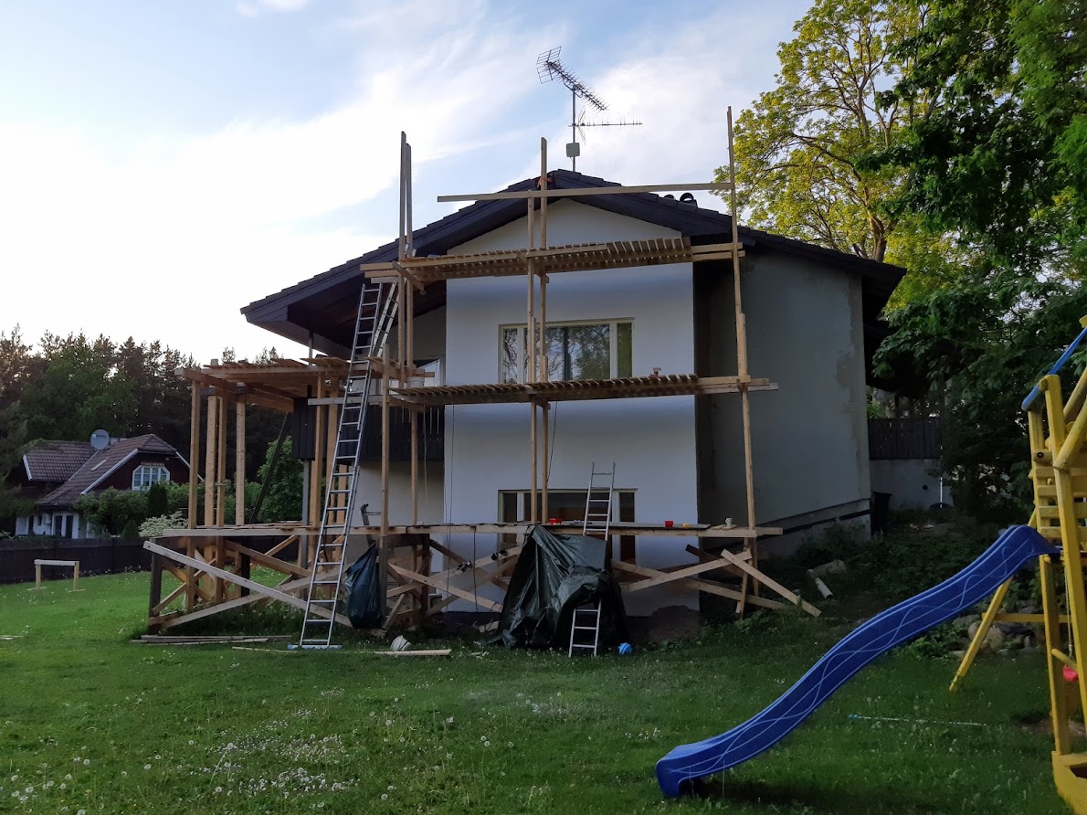

Just lammutasin aasta käigus olnud tellingu. Kõrgust seitse meetrit, kolm korrust või nii. Strateegilised punktid kinnitatud keermelati ja mutritega, fikseerides algatuseks 5 või 6x120 kruvidega.
Kruvidest oli katki võib-olla 5%, mitte rohkem. Kuna eriline insener pole, siis pigem kaldus overkilli poole see ehitus, vertikaalpostid 150x50 prussist, ülejäänud 100x50, kandepinna all neid kolm tükki kõrvuti.
Pilt on eelmisest tellingust, see oli vist üle talve ainult püsti küll

See telling seal pildil, ma üleval ei märka ühtegi diagonaali, kuidas nii? All küll, aga mitte üleval?
Ma kavatsen kindlasti panna diagonaalid või muud tugevdused ka ülemisele osale.

Re: Puidukruvid
Tellingud läksid ümber nurga teise seina peale ning rõdu lae tegemiseks oli ka rõdu tellingut täis. Horisontaalseks liikumiseks seega väga ohtu polnud, 30+kg krohviämbriga ronisin seal ringi probleemideta.
