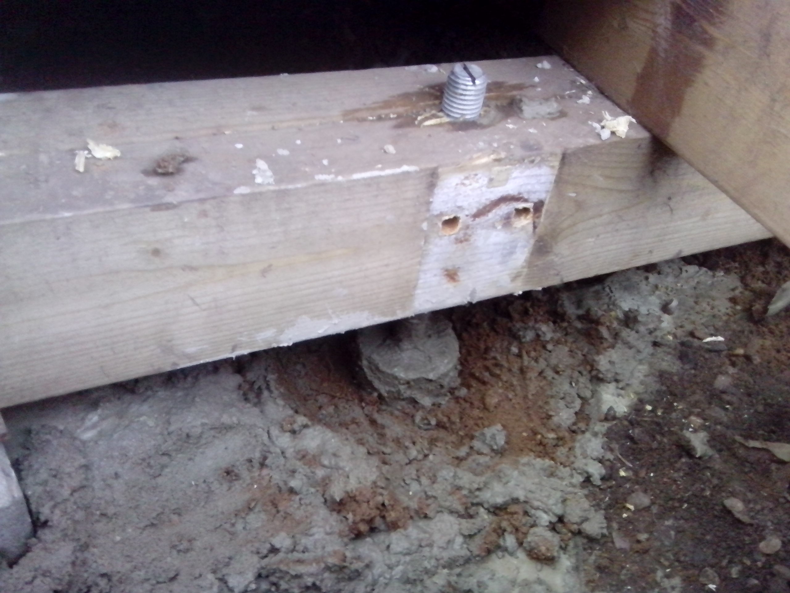

Fotolt on näha, et maja seina ääres on prussid pea-aegu vastu maad (eeldan et kruusakiht pole väga paks?) ja kui talvel märg maapind läbi külmudes tõuseb, siis tõstab ka prusse koos terrassiga. Sellise toore jõu vastu ei aita miski ja kruvidel pole muud varianti kui koos terrassiga üles tõusta. Mõni cm suurem õhuvahe prusside ja maapinna vahel oleks olukorra vahest päästnud. Kui nii, siis loogiliselt võttes ei tohiks terrassi poolt üles sikutatud kruvid ise algasendisse tagasi laskuda, sest pinnas on kruvi vindi ümber samuti üles tõmmatud. Ma laisa inimesena prooviks lahendada olukorda nii, et rendiks mõne kergema vibraatori ja sõidaks terrassi rohkem kerkinud kohtadest ettevaatlikult üle. Samuti kraabiks terrassi alt pinnast veidi vähemaks et talvel oleks maapinnal piisavalt tõusuruumi ja vaataks et sadevesi terrassi alla ei koguneks.
Kas oli nii, et rohkem tõusid need kohad, kus prussid vastu maad, ja kuidas praegu olukord on?

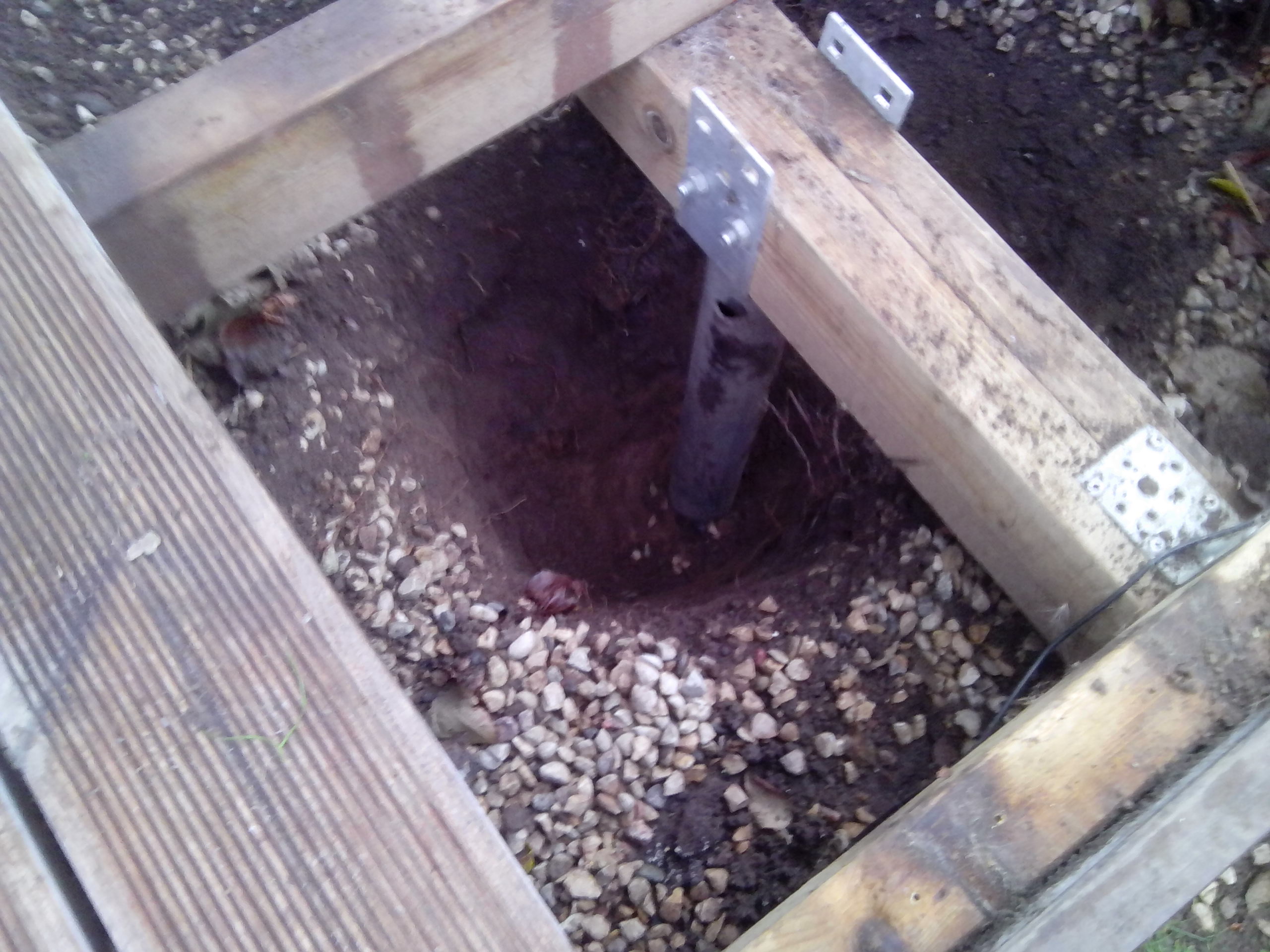

Ei olnud nii, tõusnud oli igalt poolt, maja lähedalt vähem, majast eemalt rohkem. Nüüd siis vigade parandus käsil: 0,5m sügavuselt ümber postide lahti kaevamine, liivaga asendamine, terrassi alla laskmine.
Küll aga mingi karvane tunne ütleb, et see ei pruugi aidata. See 0,5m pehmet ja kohevat mulda, mis ma nüüd välja kaevan, küll neid poste ei tõstnud. Edasi algab tihe savi, mis minuarust läbi külmudes seda tõusmist tekitaski. Sügavamalt kaevata aga ei saa, ei ulatu, prussid/roovid jäävad ka ette, lihtsam on terrass lahti lammutada. Lisaks on ümber poistide nüüd tehtud liivaga täidetud "ämber", kuhu vesi hea meelega hakkab kogunema. Eks näeme paari talve möödudes, kas sai asja või tuleb terrass sellisel kujul likvideerida ja uus ehitada.

Sest tõstmise teooriaid on kaks: tõstab pinnas vaia all on üks, teine on et tõstab hoopis pinnas vaia ümber. Nüüd on ümber liiv, see ei kleepu posti külge ja ei tõsta. Eks me näe talvega kumb teooria on õige ja kas tõuseb jätkuvalt või ei. Kui ikkagi tõuseb, siis on sinul õigus. Ja kui nii juhtub, siis lõikan postidel hargid maha relakaga, puurin prussidesse augud ja lasen keermelatid postidesse. Mutrid seibidega otsa ja terrass hakkab nende otsas seisma. Külmakerke puhul on lihtne kevadel mutritega jälle õigeks keerata.

Kuna juba terrass lahti, siis tegin nii: hargid maha relakaga, post betooni täis ja keermelatt mutritega asemele.

Ma ei eksperimenteeri, ma lihtsalt tegin vale otsuse minnes lihtsamat vastupanuteed ja ostes Krinnereid. 19 vaia sain poole päevaga maasse, jah. Nüüd aga olen siin mölland ümberehitamisega 6 päeva + kulud, ja ei ole veel kindel et asi korda sai, ja et kes satub teemat lugema mõtleb enne kui Krinnerit ostma tormab. Selle aja ja kuluga saaks 1,50-seid betoonvaiu taldmikuga maasse ehitatuks ja asi igavene. Lihtsalt teistele teadmiseks.
