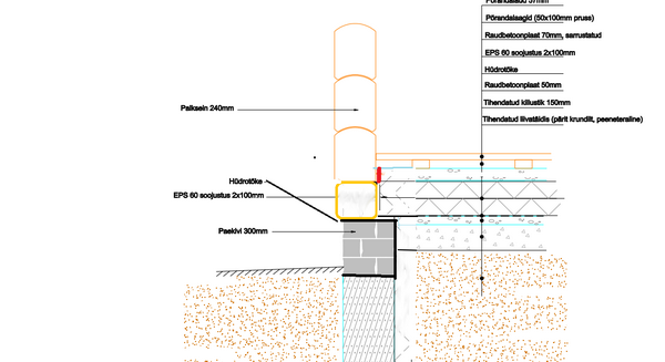

Muutsin hüdro lahendust ja põrandalaagide paigutust - et oleks väike vajumisvaru. Kuigi päris rahul ma sellega ei ole, sest nüüd on põrandalaudade otsad ca 20cm õhus. Vaja midagi veel välja mõelda.

Puudub vajadus ka vundamendisiseseks soojustuseks.
Kas saan õigesti aru, et see kommentaar käis ka ujuvpõranda lahenduse kohta?
Aga..kui juba vundamendis hammas sees, siis miks ei võiks rb toetuda sellele hambale, nii nagu on sajandeid tehtud? Sellega muutub kogu lahendus klassikaliseks probleemivabaks lahenduseks ehk mittevajuvaks põrandaks.
Arvan, et jään hetkel selle lahenduse juurde. Adudes ka riske. Tööd kavatsen ise, korralikult teha (mis muidugi ei ole siiski 100% garantii, et põrand vajuma ei hakka).
Samas - tõele au andes olen ujuva põranda lahendust kohanud mitte ainult Eesti tootjalehtedel vaid ka Soome raamatutes. Lisaks RT-kartoteek - minu arusaamise kohaselt on ka sellel lingil: http://www.rakennustieto.fi/rtnet/10820ee/data.htm (vt. all, ühenduskoha detailjoonis 15) tegu ujuva põrandaga. Kuigi jah, ka nendes RT-juhendites kohtab lahendusi, mis minu teadmiste kohaselt on kaheldavad.

Põrandas kasuta EPSi margiga vähemalt 80, parem oleks 100
Vähemalt üks tootja lubab eramu koormusklassiga põrandas kasutada ka EPS60 - mis muidugi ei garanteeri iseenesest midagi.
Ma ei saa hästi aru EPSi-aluse betooni ning veel enam sellel paikneva hüdroisolatsiooni vajalikkusest. Kui on olemas drenaaž, siis miks EPS ei võiks olla otse liival?
See on juba ammendavalt vastatud. Võiks ju kasutada EPS asemel XPS-i, aga nagu hr. Piirfeld märkis, imab ka see mingil määral niiskust.
Mina hoiaksin vundamendi ja põranda lahus, st et seal oleks vajumisvuuk.
Eelnevas lahenduses oli kõige äärmine põrandalaag seina külge kinnitatud, kuid põrand vundamendi vastu kusagil jäetud ei olnud. Kuigi võib-olla on ka soojustuse ja põranda vahele mõistlik ca 1 cm vuuk jätta.
Ujuvad põrandad on väga probleemsed tulevikus, kes teab mis selle kandva epsiga seal juhtub
Vajumise seisukohalt on riskid kindlasti olemas, aga mis selle EPS-iga juhtuma peaks?

Kui sellise variandi peale juba välja lähed, siis pakuks ühe võimaluse veel. Lihtsam soklit ehitada ja kaovad selle lisasoojustused. Samas jääb põrandaplaat kuivemasse ja soojemasse keskkonda. Seina tuleb üks palk rohkem varada.

Aga kas sellise lahendusega pole risk, et vajumisvuugist pole tegelikult abi, kuna ülemine rb plaat kannab kaudselt (soojustuse vahendusel) siiski vundamendi peal?
Ma ei saa ka sellest aru, miks peaks paekivist osa ümber tulema kolmest küljest hüdro. Või saan ma lihtsalt joonisest valesti aru?
