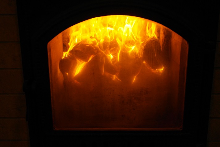

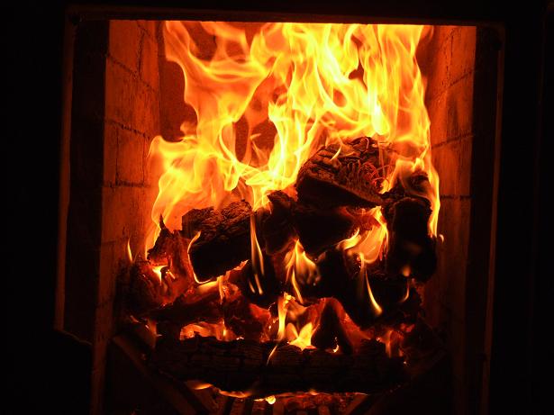

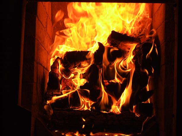

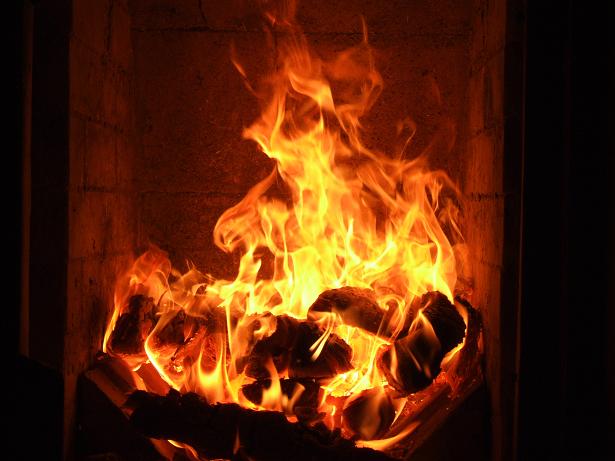

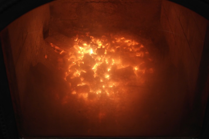

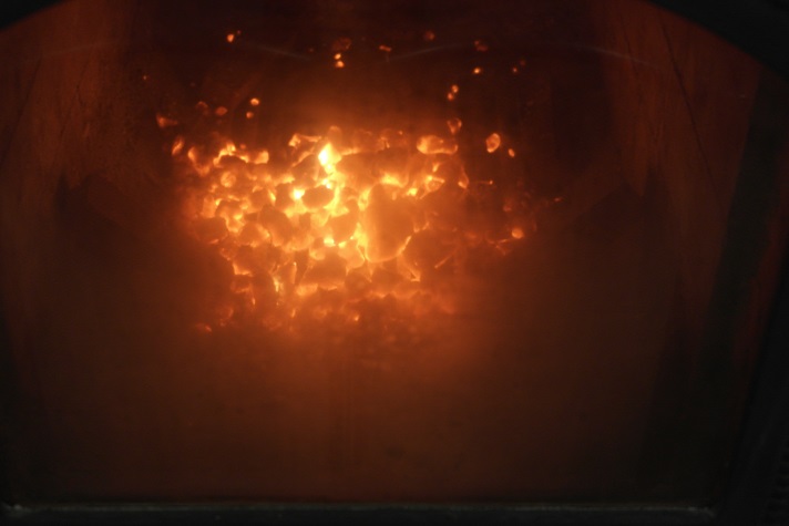

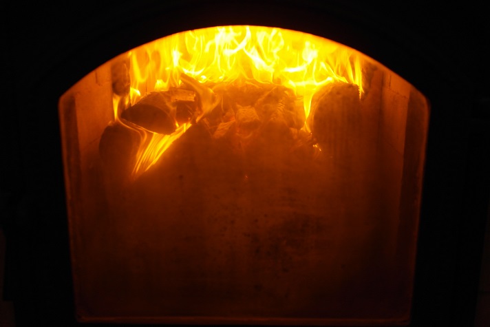

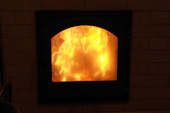

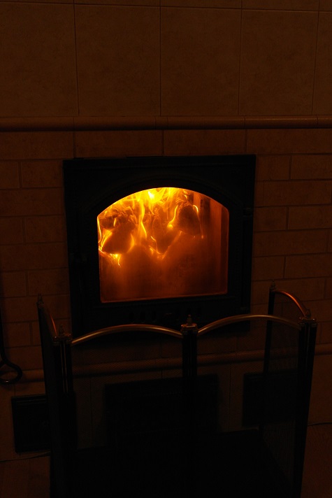

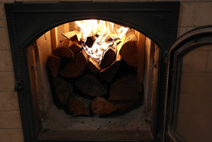

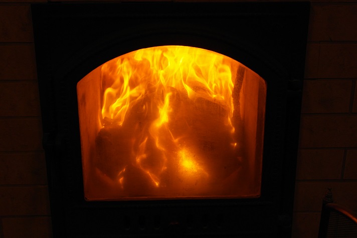

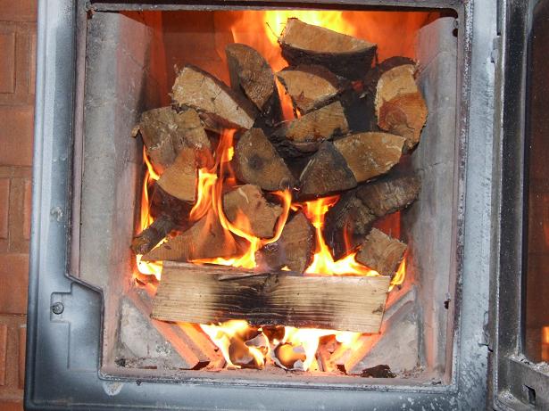

Minagi ehitasin ahju raamatu järgi. Nüüd siis olen selles raamatuahjus mõned korrad kasutanud sellist põletamist ja kui ise ei tea, ega siis ei saa ju teistele ehitada. Vahetanud olen kolderesti pikema vastu ja nurgad olen ka koldes koonusesse voolinud.
Loomulikult olen teinud tuld paljudes kolletes ja ka klientide käest sülega tagasisidet. Elame näeme. Praegu ei sunni mind ükski tühipaljas kirjatükk midagi peaees muutma. On sellist ahju ja kollet ju konkreetses esituses ka uuritud, mõõdetud. Mida veel :blink: Kui ahi nüüd natuke jahtunud, võtan ka tänase tuha välja ja vaatame koos üle.
http://www.ehitusfoorum.com/download/file.php?mode=view&id=6404
Kolle X.jpg (135.57 KiB) Vaadatud 5182 korda
http://www.ehitusfoorum.com/download/file.php?mode=view&id=6405
00 min.jpg (136.19 KiB) Vaadatud 5176 korda
http://www.ehitusfoorum.com/download/file.php?mode=view&id=6415
10 min.jpg (104.25 KiB) Vaadatud 5169 korda
http://www.ehitusfoorum.com/download/file.php?mode=view&id=6414
16 min.jpg (109.73 KiB) Vaadatud 5171 korda
http://www.ehitusfoorum.com/download/file.php?mode=view&id=6408
22 min.jpg (107.74 KiB) Vaadatud 5176 korda
http://www.ehitusfoorum.com/download/file.php?mode=view&id=6409
35 min.jpg (107.74 KiB) Vaadatud 5176 korda
http://www.ehitusfoorum.com/download/file.php?mode=view&id=6410
45 min.jpg (103.46 KiB) Vaadatud 5176 korda
56 min.jpg (106.62 KiB) Vaadatud 5176 korda
http://www.ehitusfoorum.com/download/file.php?mode=view&id=6412
79 min.jpg (103.68 KiB) Vaadatud 5176 korda
http://www.ehitusfoorum.com/download/file.php?mode=view&id=6413
86 min.jpg (101.84 KiB) Vaadatud 5176 korda
Viimati muutis kaminahi, 04 Dets 2014, 21:12, muudetud 1 kord kokku.

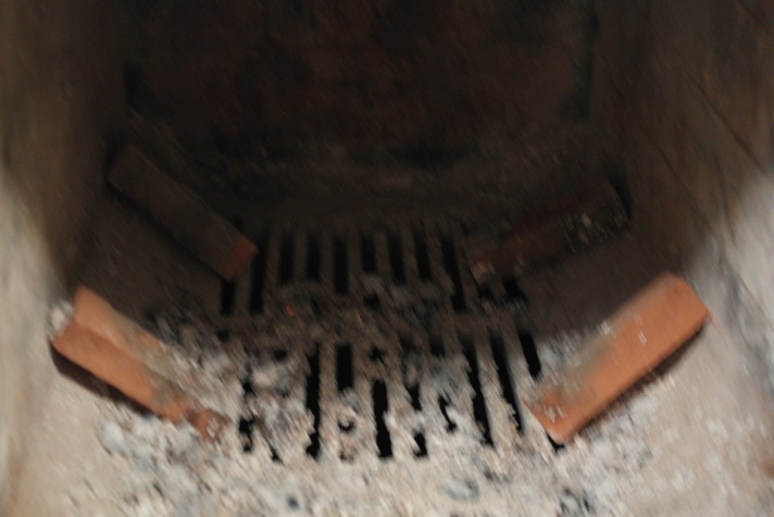

Re: Kuidas põlemine kulgeb.

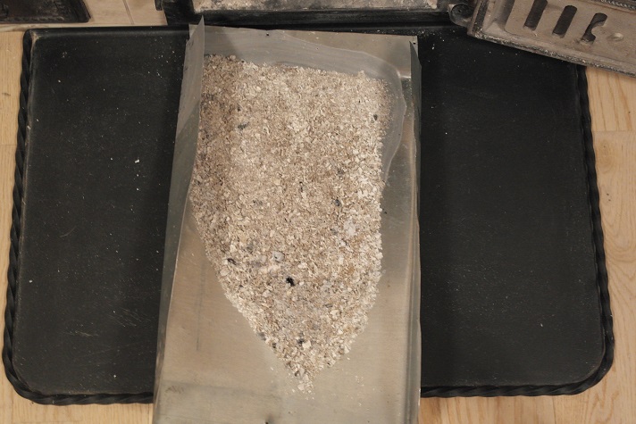

http://www.ehitusfoorum.com/download/file.php?mode=view&id=6416
http://www.ehitusfoorum.com/download/file.php?mode=view&id=6417
Tuharuumi tuhk.jpg (169.56 KiB) Vaadatud 5161 korda

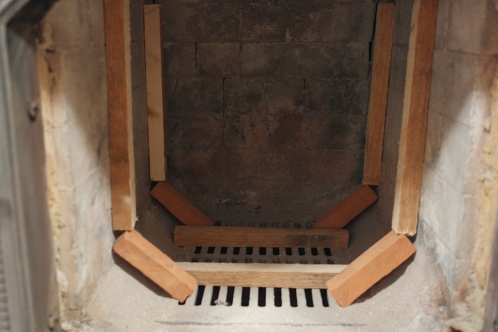

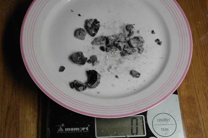

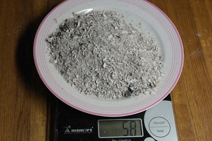

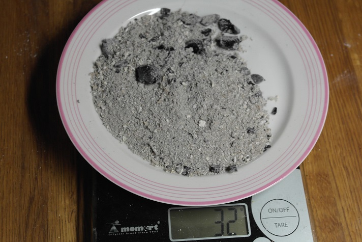

Kaalumine. Ajame asja grammidesse. Puid põletasin 14,6 kg. Must lepp. Tuhajääk 0,6 %
http://www.ehitusfoorum.com/download/file.php?mode=view&id=6420
Koldest koristuse saagikus.jpg (166.64 KiB) Vaadatud 5146 korda
http://www.ehitusfoorum.com/download/file.php?mode=view&id=6421
Tuhasahtli saagis..jpg (185.24 KiB) Vaadatud 5146 korda

Et tulemus veel täpsem saaks, peaks ahju kah ära pühkima peale katset. Kindlasti lendas sinna kah midagi ja korsten, seal ka võib olla :grin:
Kas on teada, mitu kg oli puid, millest jäi 0,09kg tuhka järgi? Täiesti tõsiselt küsitud.
Küülaline kirjutas:Kas on teada, mitu kg oli puid, millest jäi 0,09kg tuhka järgi?
Jah, see on teada ja ka siin kirjas. 14,6 kg.
Numbrite iluks olen nõus teisendama tuhakoguse 100-le grammile.
Tänu sinu küsimusele leidsin veel puudelegi kaalu juurde. Need pulgad, seal kolderibideks, need kaalubad 6 x 68 g ( mul on kaks alles, kaalusin) Seega oli puukogus 15 kg, millest 14,6 kg must lepp ja 0,4 kg kuusk.
Viimati muutis kaminahi, 04 Dets 2014, 21:47, muudetud 2 korda kokku.
Postitusi: 6765
On tänanud: 120 korda
On tänatud: 153 korda
Päris rasked puud. Ei paistagi nii palju, kui pikad halud on?
Küülaline kirjutas:Päris rasked puud. Ei paistagi nii palju, kui pikad halud on?
Halud 40 cm. Kaal ei valeta.
Postitusi: 6765
Haab see ilmselt ei ole. Aga ahju kasutegur on (14,6 - 0,1) / 14,6 = 99,3% :thumbsup:

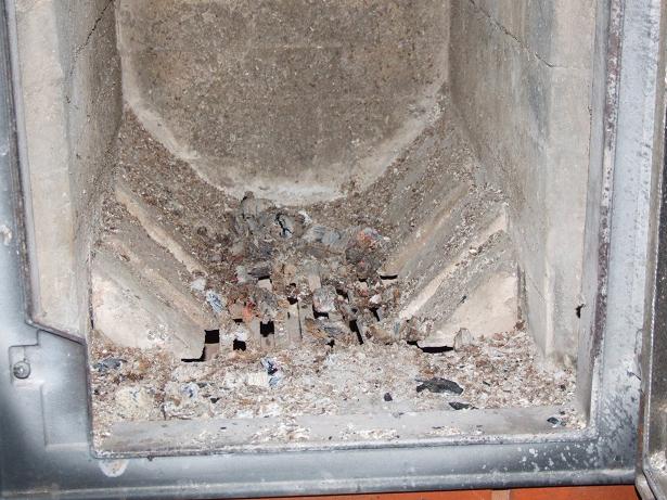

Hoian selle pisku alles ja luban järgmine kord hoolsam olla ja siis saab ehk kaalu ka näitama :(
http://www.ehitusfoorum.com/download/file.php?mode=view&id=6422
Must kadu.jpg (138.79 KiB) Vaadatud 5041 korda

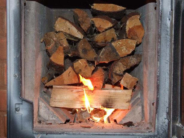

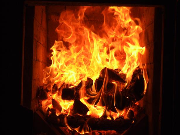

Kaminahi,

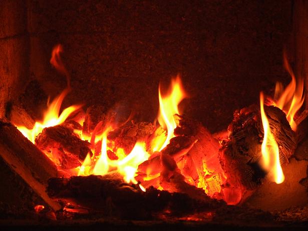

oled sa ikka kindel, et see viimaste minutite viimaste söetükikeste põletamine ahju rohkem sooja juurde toob kui samal ajal juba üles köetud lõõristiku kaudu välja läheb?
Aus küsimus - päriselt tahan teada. Minul nimelt jääb süsi rohkem sisse (motamehe saagikusega sarnane), sest viimaseid tükikesi viimseni ei põleta ja panen siibri kinni.

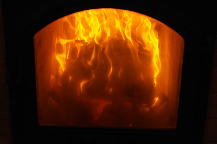

madis64 kirjutas:...See gaasiplahvatuse jutt kütmise algusfaasis paneb natuke kukalt kratsima - et millal viimast sellist keegi kogenud on?
Pole siin krätsida midagi. Ma olen gaasiplahvatusi palju näinud ja mõned korrad tundnud ka.
Niipalju on sul õigus, et ammu pole näinud/tundnud, kuna ei küta ammu niiviisi enam.

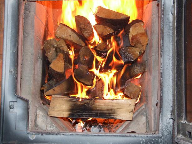

madis64 kirjutas:Ega ei viitsi proovida - et samasugune koldetäis samas koldes altsüüdatuna üles pildistada (siis juba koos korstna otsast tõusva suitsuga samadel ajahetkedel)? ...
Aga palun, siin on "tagurpidi" tuli. Saab viisteist minti varem otsa, muud vahet ei märganud. Õue ei julgenud pildistama minna - pimedat kardan.
Algus 18.55.JPG (61.3 KiB) Vaadatud 5002 korda
Siiber kinni.
Siiber kinni.
2x2le
Kaminahi ju kirjutas, et põletab söed viimseni, et vingu poleks kellegil karta.
