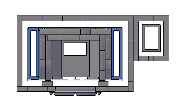

kaminahi kirjutas:Nüüd heas usus õhkvahest enesest.
Õhkvaheks loetakse üldjuhul üle 2 cm õhuvahet ahju salvestava sisu ja väliskesta vahel. Väliskest saab soojuse soojuskiirguse ehk konvektsiooni teel. Väliskest on üldjuhul sisust sõltumata kujuga ja õhuke. Deformatsioonivuugiks kasutatav alla 2 cm vahes õhk ei liigu piisavalt ja soojuse ülekannet väliskestale ei ühtlustata. Samuti on negatiivseks põhjuseks nii kitsa vahe hoidmine puhtana "lisanditest" ehituse käigus. Õhkvahe maksimaalseks soovituslikuks suuruseks on selles teemas kogenute põhjal 40 cm. Vanades hüpokast süsteemika kõetud lossides ja mõisates on see õhuruum olnud aga ka meetrites.
http://et.wikipedia.org/wiki/Konvektsioon
Keegi püüab järjekindlalt musta valgeks rääkida. Mida tähendab, õhuvaheks peetakse üldjuhul üle 2cm õhuvahet? Miks EN-15544 meile kõigile kättesaadavas
refereeringus soovitatakse õhuvahet just 1cm-2cm. Ja seda just õhuvahe nime all.
Sama tehakse ka Sveitsi õpikus, kus seda õhuvahet pakutakse 2cm, mitte 3cm
Samuti õhuvahe nime all. Kas kasutaja kaminahi äkki seletab, kas on EN tegijad
eksinud füüsikareeglite vastu ja sama ka Sveitsi ahjuõpik vigane. Oleks mõnus näha mõnda ahjuprojekti, kus see õhuvahe on Ortneri järgi 40cm, või
siis Sveitsi õpiku järgi 25 cm. Pean kaminahi sinu järjekindlust imetlusväärseks,
pole enne kohanud inimest, kes oskab rahvale pottsepanduse nii keeruliseks ajada. Vanasti jätsid õhuvahe 1 cm aga toppisid selle villa täis. Nüüd uudne 5 cm
ja kohe revolutsioon. Ehk näitad pilte ka sellest 5cm, ja mida see õhuvahe nüüd täis on. Rahvast vast vähe huvitab, mida tehased teeva, see kataloogides näha.
Näita siis, sina, käsitöölisena revolutsiooni tulemusi.

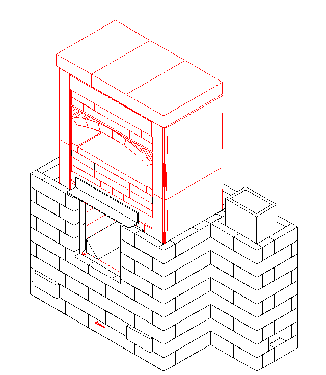

Teemast ka
Õhkvahega tellisahju lõige.gif (14.89 KiB) Vaadatud 3463 korda
õhkvahega tellisahi.gif (16.15 KiB) Vaadatud 3463 korda

Jätaks need paadimeistri, keevitaja jne, jutud ajakirjandusele, see pottsepafoorum.
Nüüd ei julge rääkida lugeja nimel, vaid avaldan oma arvamust. Kipun aru saama, miks
sinu messipäevad nii kurjalt lõppesid. Ei tea kuidas lugejate fantaasia töötab, aga
minus tekitavad need kaks erinevate lahendustega joonist rohkem küsimusi kui lahendusi. Nii poolik on see lugu, sest kui varasemalt üritati lugejat suunata nende õhuvahe suurustega õhkütte ahju suunas, siis nüüd löödi kaardid segi. Jooniste alumine pilt ja ülemine pilt on teineteise suhtes nihkes, jätan küsimused päris esitamata.
Lõin pildid muidugi mällu, et saaks jälgida jooniste paranemist. Öeldakse, et kui revolutsioon, siis juba täiega. Jääme sündmuste kulgu ootama. :)

kaminahi kirjutas:Kuule, nihkes mees, sa ikka oledki tõsiselt nihkes.
...no kas ainult minule tundub..? Kui ülemisel joonisel on ahjusüdamiku ümber õhkvahe, siis alumisel seda enam ees, ega parempoolsel küljel ei ole. Jäänud see õhkvahe ainult ahju taha ja vasakusse külge. Või on tegemist mingi hübriidahjuga, kus
pool ahju töötab tsirkuleeriva õhu najal ja pool õhkvaheta soojaülekande põhimõttel.
No siis ju alged revolutsioonile täiesti olemas. Uus ahjuliik "Hübriidahjud"

looder54 kirjutas:...no kas ainult minule tundub..? Kui ülemisel joonisel on ahjusüdamiku ümber õhkvahe, siis alumisel seda enam ees, ega parempoolsel küljel ei ole...
...Tundub neile, kel kolmvaate lugemise oskus nõrk.

looder54 kirjutas:
Alumine pilt on ülemise projektsioon küll
aga kust selline väide nüüd, et õhkvahe peab olema ühtlane kogu ahju osas?

kahjur kirjutas:
looder54 kirjutas:
Mulle on korduvalt kaela määritud mingeid väiteid, kui küsin täpsustust, minnakse sellest mööda. Eks see ole osa teatud seltskonna maineloomis kampaaniast.
...kas sa näed kusagil sellist väidet? Traditsioonilisel õhkvahega ahjul on antud soovituslikud parameetrid õhkvahe suuruste kohta, ei midagi rohkemat.
Et edaspidi imeliku teemat mitte koormata, kommenteerin neid revolutsioonilisi arenguid oma teemas "Pottseppade tase"

looder54 kirjutas:
Herr looder54, Teile tõesti tundub, sest alumise pildi projektsioon on tehtud 45 kraadise nurga all ja see kaotab visuaalselt eesmise ja parema vahe ära, kui hoolega ei vaata.
Vaata ka "korstna" lõõri, täpsemalt sama teema. Parema külje ja eeskülge vahe on "kadunud"

Siin on mõõdud peal ja rehkendusmasinaga saab selle nähtamatu vahe üles leida.
