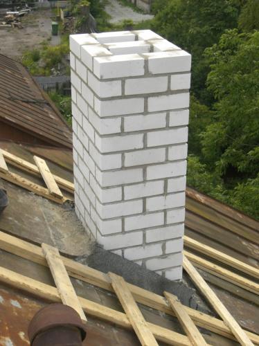

http://www.korstnaabi.ee/pildid/fotod/Ristiku%203-2.jpg kui kõrgeks seda katusest väljaulatuvat silikaadist osa võib laduda, ilma et ta suuremal määral kõikuma hakkaks ?

Re: moodulkorsten vs. kivikorsten
Lapi paar meetrit veel, siis proovi kõigutada ja siis võid edasi laduda...
....ehk ära muretse

Kas korstent armeeritakse ka millegagi? Olen näinud, et on pandu kõveraks keeratud naelu.
Välisosa, valgest kivist tuleb mul päris kõrge, 2 täiskivilõõri.
