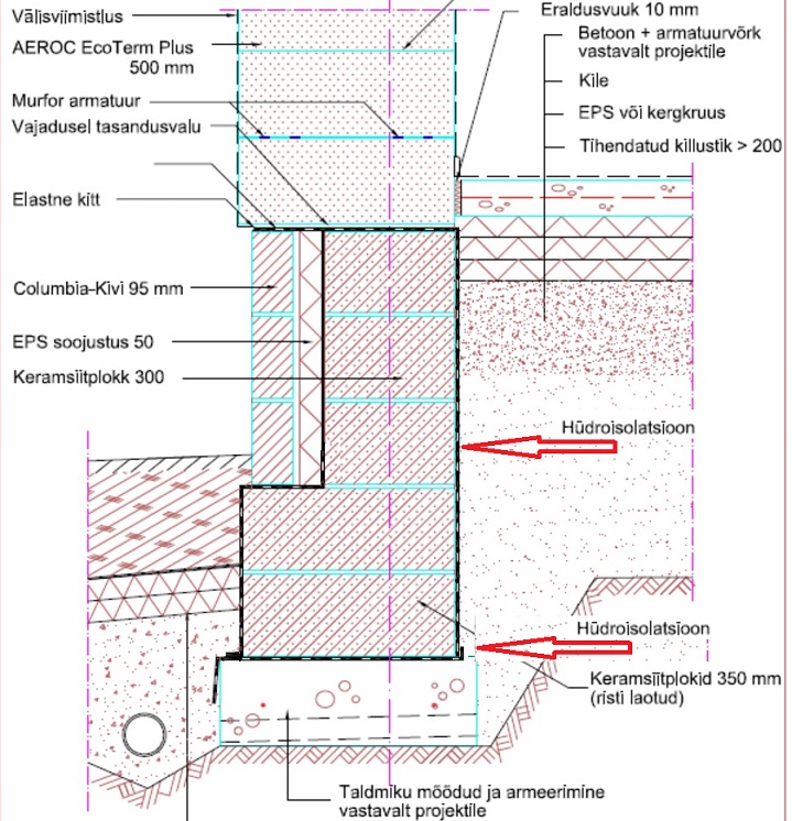

Teema alguses oli juttu "hüdroisolatsioonist".
Minu kindla arusaama järgi peaks hüdroisolatsioon (ilma jutumärkideta) olema teostatud nii, nagu on all oleval pildil.
vundamendi sõlm_aeroc_hüdroisolatsioon täiendatud.jpg (216.83 KiB) Vaadatud 6060 korda
Tegin insenerijoonisel mõned parandused, mis on viidatud punase noolega. Taldmiku peal olev horisontaalne hüdroisolatsioon peab olema vertikaalsele osale üles peale keeratud ja korralikult kleebitud. Vältimaks tagasitäitmisel membraani kahjustumist peab seda kaitsma näiteks mummukilega.
Hüdroisolatsiooni mõte on kaitsta Fibo plokke survelise vee eest eeldades, et need vette uputatuna võiksid külmade talvede korral läbi külmuda. Kapillaarne niiskus + külm plokke ei ohusta.
Joonisel on näidatud ka drenaaž. Eeldades, et tegu toimiva drenaažiga, kerkib küsimus, mis mõte sel hüdroisolatsioonil üldse on. :scratch: Võib-olla see eesmärk, et pinnas ja vihmaussid ei hakkaks plokkide sisse pugema.

vuuk kirjutas:Teema alguses oli juttu "hüdroisolatsioonist".
Teie näidatud lahendus kaitseb vundamendi(linti) vee eest, minu mure on pigem see, et vesi ei poeks põranda(plaadi) alla ja sealt ei kanduks edasi tuppa (liig)niiskuse näol.
Kartus tuleb sellest - saviliivmoreen ei lase pinnaseveel küll (suurel määral) imbuda kuid vundamendi ehituse ajal eemaldatakse pinnas, tagasitäiteks läheks ju juba selline pinnas mis koguks vett või sellisel viisil mis tagaks imbuvuse. Ning sellest tulenevalt oleks põranda all ju a la imbkaev, Kuna väljasppool lindi perimeetrit on ju pinnas kõrgemal.
