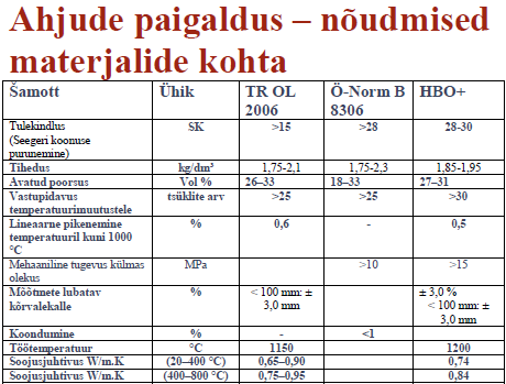

Re: Miks umbkolle? Saksa pottsepa argumendid
Saksamaa:
Ahjude monteerimise ja õhkkütte (TR-OL) ala ekspertide reeglid
Saksa Ehitusinstituudi (DIBt) järelvalve all kehtestatud üldriiklikud lubatavad kõrvalekalded
Austria:
Ö-Norm B-8306
Ahjude paigaldus – nõudmised materjalide kohta
Üldnõudmised
Materjalidele peab olema omistatud tähis “CE” ja/või ”U” või üldine kasutusluba või nad peavad vastama TR-OL nõudmistele.
Kuumuseallikas või konvektsiooniseadmes kasutatavad materjalid peavad pikaajaliselt taluma vahemalt 500°C temperatuuri.
Kõik ehitusmaterjalid, sealhulgas loodusliku päritoluga, millele pole kehtestatud spetsiaalseid norme (nt liiv) peavad vastama kasutuseesmärkidele ja välja kannatama tekkida võivaid koormusi.
Kahhelkivipotid ja plaadid peavad vastama mõõtmete täpsuse, töödeldavuse jne kohta kehtestatud nõuetele.
Mineraalsete ehitusmaterjalide kohta kehtestatud nõudmised on esitatud šamoti kohta koostatud tabelis.
Nõudmised materjalide kohta TR OL normide järgi.PNG (31.81 KiB) Vaadatud 5635 korda
