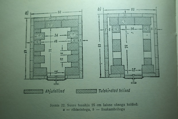

Re: Tellisahju voorus, võlu ja võimalused.
Postitatud: 13 Mär 2014, 20:00
Postitas kaminahi
Ribid on kolderuumi vähendamiseks.
Ribiseintega ja lisakambriga kolle.jpg (122.69 KiB) Vaadatud 4336 korda
A.Veski õpetus.
A.Veski õpetus.
Ribikolde kirjeldus.jpg (187.52 KiB) Vaadatud 4336 korda
