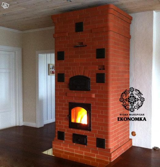

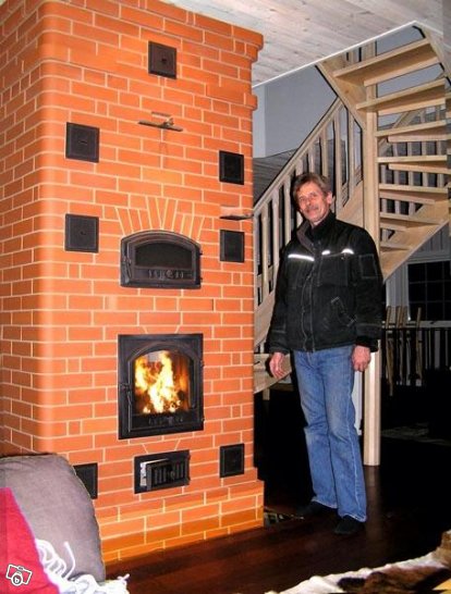

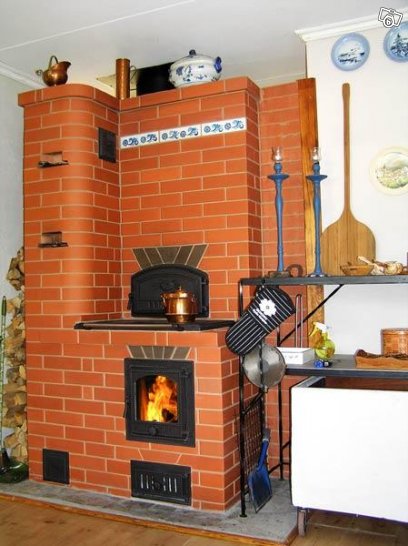

Hea rahulik teema . Siia on igati sobiv ka üks teemakohane tellisahi. Selles ka tuttavaid elemente kasutatud ;)
Tellisahi, küpsetusahjuga. H&H
Jaanuar 2014 H&H.jpg (167.89 KiB) Vaadatud 3600 korda

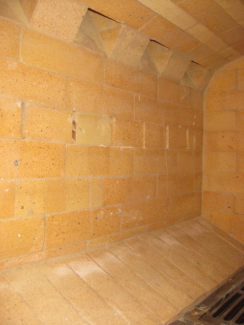

Re: Tellisahju voorus, võlu ja võimalused.

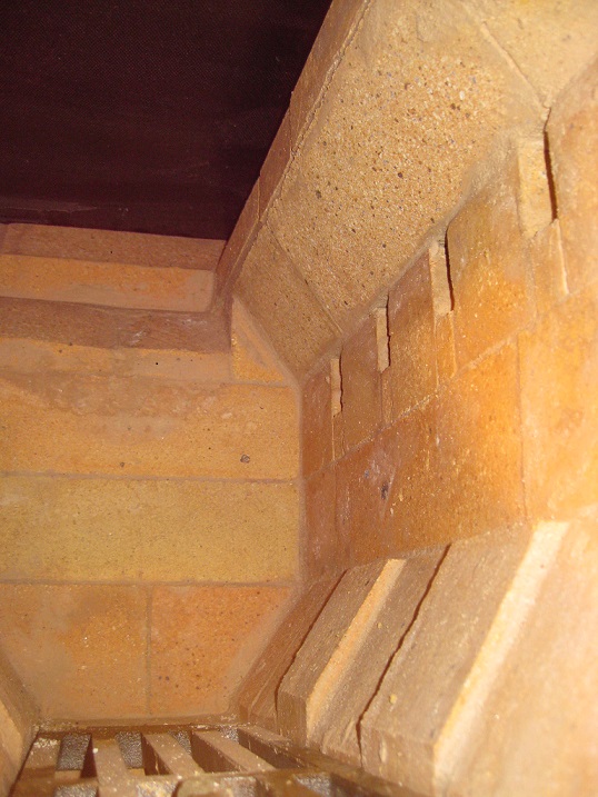

Ehitatud Soomaa Rahvuspargis. Koldes näha põlemisõhu kanalid. Selliseid koldeid oleme ehitanud mitmeid.
lihtsalt kolle, mis sai just siis ehitatud.
Kolle 2010. a..jpg (111.87 KiB) Vaadatud 3500 korda
Nüüdseks koldepõhi ka leivaküpsetuseks kohendatud. Koldeseintes näha põlemisõhu kanalid. Ülemised, suuremad kanalid on nn. suitsulõõri kanalid leivaahju kütmiseks.
Leivaahju kolle 2009.a..jpg (139.33 KiB) Vaadatud 3496 korda
Pliidi kolle, põlemisõhu kanalitega. Ehitatud 2011.a. Noarootsis.
Pliidi kolle. Põlemisõhu kanalitega..jpg (163.77 KiB) Vaadatud 3488 korda

kaminahi kirjutas:Hea rahulik teema . Siia on igati sobiv ka üks teemakohane tellisahi. Selles ka tuttavaid elemente kasutatud ;)
Näh, pilt ei tule miskipärast siia kaasa...
Kelle toodetud uksed need on, on nad ka head? Kas need ei ole malmist, vaid terasest, mulle tundub?
Võta arhitekt. Tuleb odavam.

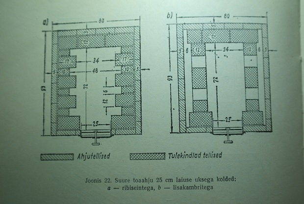

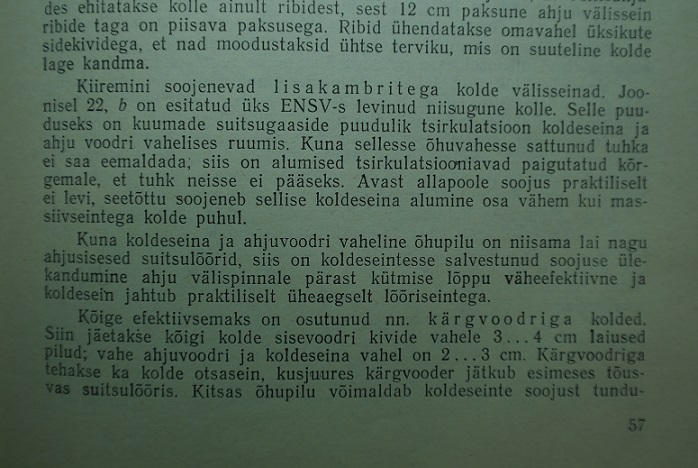

Ribid on kolderuumi vähendamiseks.
Ribiseintega ja lisakambriga kolle.jpg (122.69 KiB) Vaadatud 3357 korda
A.Veski õpetus.
A.Veski õpetus.
Ribikolde kirjeldus.jpg (187.52 KiB) Vaadatud 3357 korda
A.Veski tekst
A.Veski tekst
Lisakambriga kolde kirjeldus.jpg (164.62 KiB) Vaadatud 3357 korda

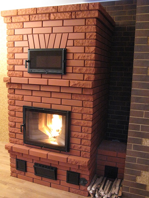

Kõik need värsked ahjud on Euroopa arenenud riigis.:
