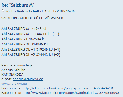

Lp. Andrus Schults!
Millepärast arvan, et Teil on veel väga palju ära teha tarbijate eksitamise vältimiseks, sest kasvõi selles teemas mainitud ahju puhul on liiga palju ebamäärast mõistet nagu seda on "kuni". Aga konkreetselt, millistel tingimustel see "kuni" kehtib?
Hüpoteetiline näide- oli korter, 42m2, kolhoosiaegne, tuhapaneelidest, kütteks tolleaegne standardpleku. Kütma pidi seda korterit 15-20 kraadiste külmadega 2x päevas ja vahest jäi väheks, aga rohkem kütta ei julgenud. Kui ma oleks tunud poodi ja soovinud 42m2-le korterile uut ahju, kas Te oleks mulle soovitanud teemas kirjeldatut? Kas see ahi oleks hoinud korteri soojana? Kahtlen! Aga selles ma ei kahtle, et Te oleksite selle mulle tahtnud iga hinna eest maha müüa, muidugi mitte alla soodushinna. :)
Viskasin kiiruga pilgu peale kasutusjuhendile ja kohe alguses tekkis üks küsimus selles soovitatu kohta. Kirjutatakse nii:
Korstna ümbruse pinnad tuleb on mõeldud ilma
kruntimiseta värvimiseks. Kasutage lateks- või
akrüülvärvi (emulsioonvärvi) või siis tsemendipõhist
tekstuuriga värvi.
Pinna temperatuur 90-140 °C
Kas Te olete lugenud ka lateks- või akrüülvärvide tehnilisi andmeid ehk temperatuuri taluvust? Minu mälu järgi oli see näiteks Sadolini värvide puhul 80*. Milleks soovitada asju, mis on ette teada, et see sinna ei sobi?
Siis veel sellised laused:
- Kütmiskordi ööpäevas 1
- Soojust talletav kamin suudab isegi ainult kahe kütmisega kogu päeva ühtlast temperatuuri hoida. (ahju tutvustav reklaamlause)
- Garantii: 5 aastat
Nüüd küsimus- millistel tingimustel kehtib garantii, kas kütmisel tootejuhendi või ahju tutvustava/reklaamiva hüüdlause järgi?
Kui ahi ära laguneb, soovin parandamist või uut ahju ja Teie uurivate küsimuste peale ma hakkan kütmisviisi kirjeldama. Ausa/lolli kodanikuna seletan, et 2x päevas kütsin a`5 tundi, kas Te siis ei pane näppu kasutusjuhendile, et, kulla aus/loll kodanik, aga siin on selgelt kirjas, et kütta võib 1x päevas!? Ei saa Te mingit uut ahju või kui, siis võin Teilt uue osta.
Aga milline on see lubatud maksimumkordade arv? :scratch: :)
Kui viitsin, loen lähipäevil kasutusjuhendi lõpuni. Nüüd väike ahvardus- äkki isegi mõeldes :) ja olen kindel, et tekib veel küsimusi.

SALZBURG sarja ahjude võimsused juba sai ju siis teemasse lisatud. Lisan siis korra veel manuse oma postitusest. Iga ahjust huvitatud tellija saab oma ruumi soojavajadusest lähtuvalt endale ka sobiva Salzburg ahjumudeli välja valida. Kuidas siis veel peaks ahju valima? Mis puudutab Salzburgide pinnatemperatuure, siis need ahjud liigituvadki vastavalt EVS 812-3:2012 kütteseadme liigituse järgi kuuma pinnaga ahjude alla keskmise temperatuuriga 80-140`C. Võrdlus keristega on kindlasti asjatundmatu, sest kerised liigituvad hõõguva pinnaga kütteseadmete kategooriasse elik siis pinnatemperatuurid 350-600`C.
3500kg raskune tellisahi mida siis võrdluseks tuuakse soojeneb 0`C juurest küttes peale 11kg puidu põlemist heal juhul 4-5 tunniga 15-20 kraadini ja seega liigitub sellisel juhul sooja pinnaga kütteseadmete alla. Sellesse kategooriasse jäävad siis kõik kütteseadmed mille pinnatemperatuur alla 80`C. Sellise 3500kg raskuse ahju esimesel kütmisel nullist üles kulub vähemalt 60kg puid ja sedagi siis kui ahi õigesti projekteeritud-ehitatud.
Salzburg ahjude viimistlemiseks on palju erinevaid võimalusi. Väga tihti kasutame ka lisaks värvidele ahjude viimistlemiseks Wolfshöher Tonwerke valget 300`C ahjukrohvi ja looduskivi detaile. Oleme Nordpeisi tooteid müünud Eestis üle kümne aasta aga kirjeldatud värviprobleeme meieni jõudnud ei ole.
Vaata ka: http://www.youtube.com/watch?v=RZtzPfYlVHA
Mis puudutab ahjude ja muude toodete garantiid, siis kõigi rahustuseks juhin tähelepanu, et Raidkivi OÜ tegutseb Eesti turul juba 19 aastat. Kõikide meie poolt müüdud seadmete garantiidega ka alati tegeleme, kui kliendil tõesti midagi peaks juhtuma.
Lisaks veel niipalju, et Norras on ahi kui loomulik valgusallikas tellijate seas väga hinnatud. Sellega on ka siis ahju projekteerides arvestatud, et ahjuomanikul on miinimumkogustega küttes võimalik elava tule ilu pimedatel talveõhtutel nautida terve õhtu näiteks siis kella viiest kümneni. Tule muudab ka oluliselt kaunimaks ja nauditavamaks Thermotte® plaatidest ahju kolle.
Kauneid Jõule!
SALZBURG ahjude küttevõimsused.PNG (15.63 KiB) Vaadatud 5249 korda
