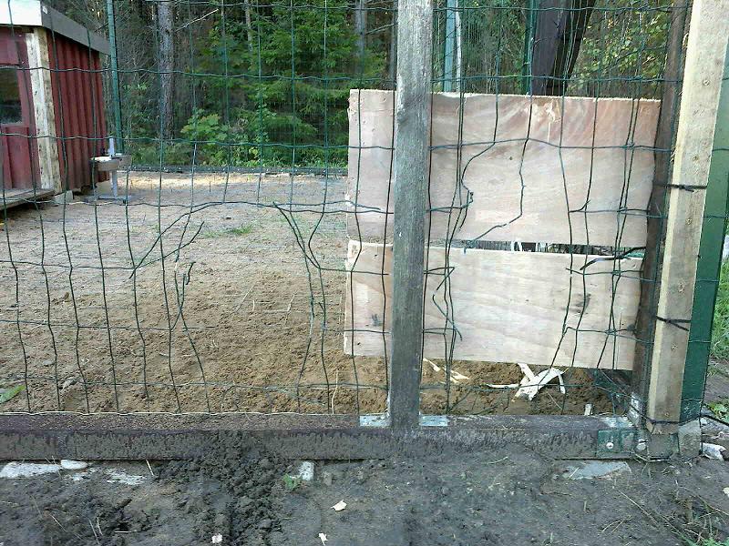

Alahindasin koera tugevust. Üks öö aedikus olles ta otsustas, et tahab korra külapeal käia ... nii ta ka tegi:
läks läbi vörgu
läks läbi vörgu
Egas kedagit, tuleb jämedam vörk panna.

Kaalu ja jõudu tuleb veel juurdegi.
Mulle jäid need suuured käpad pildilt meelde.

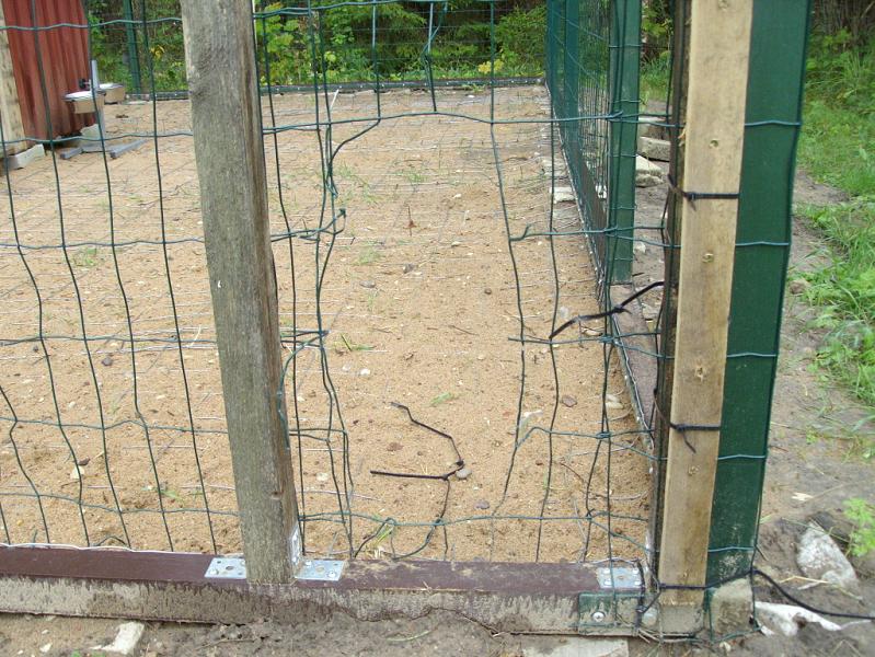

Kontrolliks proovisin, et kas see oli juhus et nii oskas vörgu lahti teha, vöi sai asja selgeks. Kuskil foorumis arutati, kas koerad on intelligentsed ?, no mina teda vörku löhkuma ei öpetanud.

Klassikaline huumor. Ära pahanda, aga on ju naljakas tegelikult:) Kõik ilusti püüdlikult tehtud ja siis nii kenasti koer teeb 2:0 ... Edukat uue võrgu valikut!
vanaema on sul veteran...

See jämedam keevisvõrk on paras jama. Esiteks, sellest ei piisa koera kinnihoidmiseks ja teiseks lõhub koer PVC katte ära ning võrk muutub inetuks. Järeleproovitud variant! Kolmandaks, venitab koer võrgu silmad välja ning jällegi on pilt inetu. Neljandaks - see aedik on nutuselt madal.
Siiani on kõige paremini ennast õigustanud punutud nõukaaegne võrk, sest lisaks sellele, et ta on tugev, annavad punutise silmad järgi ning neid lõhkuda ja välja ventiada on raske.
Kui koeraomanik tahab koera aedikus hoida, siis tuleb panna ka aediku peale võrk. Hundikoera s*** omadus on see, et hüppe- ning ronimisvõime on meeletu. Omal oli hunt, kelle jaoks 2,3m aed oli nohu. Lisaks sellele, et läks millal tahtis, tuli ka sama ausalt puuri tagasi. Lausa lust oli vaadata.
Mina läheksin seda teed, et õpetaksin koerale selgeks, et üle aia ei tohi hüpata ja aeda ei tohi lõhkuda. Selleks paned aeda sissepoole, võimalikult võrgu äärde ning üles servadele, kus võrk lõpeb, loomakarjuse särakageneraatori. Esimesed korrad paned koera ise sinna ninapidi vastu, järgnevad korrad proovib ise ning edaspidi on muutused silmaga näha. Ilmtingimata tuleb karjus pikemaks paika jätta. Vool võib väljas olla. Hunt on tark ja teab, et aparaadist saab surakat ning puutuma ei lähe.
