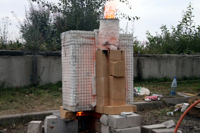

Re: kus kohast saab keraamilisest kiust "villa" +1260 C
Kividest ahi on statsionaarne ja kahjuks pole mul seda kuhugi ehitada.Robi 1 kirjutas:Ma mõtlen seda, et paar põletust peavad vanad kivid ka vastu, milleks veel kallist villa osta... Üks mu tuttav keraamik Soomes tegi vanadest kividest põletusahju ja see pidas isegi aastaid vastu.
Seda villast "toru" saab aga vabalt liigutada, kuhu iganes vaja.
Esimene põletus läks üllatavalt edukalt. Nüüd on vaja seda "kaasaskantavat ahju" veidi timmida ja siis teeme järgmise põletuse.
Pildi tegemisel oli ahjus umbes 1200C.
Nagu sa näed, lekib see soojust päris korralikult ja seega peaks need seinad paksemaks tegema.
Põleti leek läheb alt sisse ja otse üles, teeb ahjus ringi ära ja tuleb alumise riiuliplaadi ja ahju põranda vahel oleva toru kaudu korstnasse ja sealt siis otsaga välja.
Kuna esemed olid madalad, mahtus meil sinna 4 korrust riiuleid.
Rohkem pilte leiad siit: Väikese gaasiahju esimene põletus
