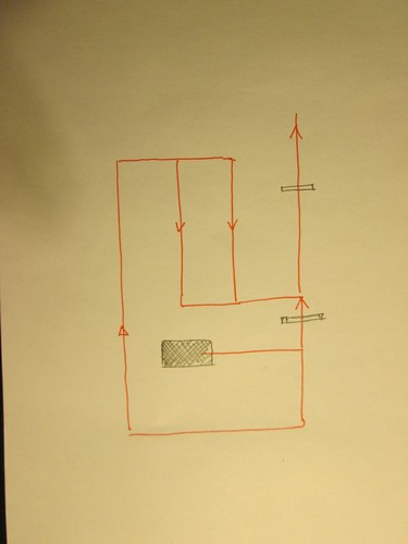

Aivard, ära selliste mõõtmetega soemüüri ehita, mida vuuk pakub.
1. see tahmub väga kiiresti ja saad sellist soemüüri väga tihedalt puhastada
2. pead omale ise puhastamiseks riistad tegema, sest müügil olevate riistadega seda puhastada võimalik ei ole.
Vaata julgelt Veski raamatust mõõte, seal annab pottidest ehitatud soemüüri sisemiseks laiuseks 13cm. servi tellistest 12cm. Servi tellistest on sellepärast kitsam, et otsakivi määrab soemüüri kogulaiuse, sellisel juhul tuleb sisemistes lõõrides kasutatavaid kive kitsamaks lõigata, või raiuda. Kahjuks õpetatakse vuugi poolt pakutud varianti osadel kursustel ja osa pottseppi teevadki õpetuse järgi, kuid soemüüri omanikud õnnetud, kuna selliste puhastamine müügilolevate tööriistadega võimatu. Mina teen tellistest (65X85X250) soemüüri, mille välismõõt on 31cm, soemüüri otsakivid tuleb küll lühemaks lõikuda, kuid sisemisi kive ei pea töötlema. Võid teha ka 33,5cm. laiuse soemüüri, aga siis vaja kõik siselõõri kivid lühemaks töödelda. See jutt, et kividest soemüür soojaks ei lähe ei vasta tõele, kõik sõltub pottsepa oskustest, saab edukalt ka 12cm. sest kivist soemüüri soojaks, kui pottsepp vähegi oskab, kuid seda ma eriti ei soovita ehitada.
Koit.

Aivard kirjutas:... Millise ristlõikega on korstnasse suubuv ava ja soemüüri ja pliidi vaheline ava ?...
Ütlen ausalt ära, ma ei arvuta iga pliidi juures austria valemitega. Teen, nagu tunne on ja siiani pole see petnud. Arvutan õhu/avade/lõõride omavahelisi suhteid.
Mis on hirmsuurest ühenduse august kasu, kui seal taga on 16x16 lõõr? Pildilt paistab auk umbes 15x19cm, korstna ava on pisut tillem.

Koit kirjutas:Aivard, ära selliste mõõtmetega soemüüri ehita, mida vuuk pakub.
Koit.
Mis mõttes tahmub kiirest? ...et ristlõikest tulenevalt jääb lõõri pind väiksemaks või?
Vuuk-i ehitatud soemüürile ei tohiks ainult nii nigelat pliiti külge ühendada, see tahmaks ka õhema seinaga soemüüri kiiresti ää. :(
Ja kes ütles, et soemüüri seinad peavad ühepaksused olema? Korraliku koldega pliidile võib vabalt Vuuk-i soemüüri alumise rõhtlõõri paksemast kivist laduda ja pärast seda soemüüri välismõõtmed tagasi tõmmata.
Aivard-is saan aru, et tahab võtta kõik, mis võimalik(põrandani lõõrid..jne) ..alguse asi :lol:
Mina ei paku, vaid jagasin kogemust. Mõtlesin, et ehk on pottseppadel ja amatööridel midagi sellest "kõrva taha" panna. Tegelikult lisaks veel juurde, et kui lugeda tänast standardit siis ei tohigi enam nii õhukeste seintega soemüüri ehitada. Seega ehitage enesele vastavalt standarditele paksuseinalise ja villaga isoleeritud ja olge oma külmade, tuimade soemüüride üle õnnelikud. :) Muidugi passiivmajja ja madalenergiamajja need ehk sobivad hästi.
Nii, et kõigepealt soojustage oma majad ka kindlasti ära
Koit kirjutas: 1. see tahmub väga kiiresti ja saad sellist soemüüri väga tihedalt puhastada
Infoks, mina olen lõõre puhastanud 2 korda aastas. Kevadel ja sügisel. Sama tihti sai puhastatud vana soemüüri lõõre, mille lõõrid olid tulenevalt materjalist küll avaramad, aga tõmme oli miskipärast sellel märksa halvem.
Koit kirjutas:
Vat see on minu jaoks halvaks uudiseks, et müügil pole lõõriharjasid, millega saan oma lõõre puhastada. Mul õnneks üks olemas, üsna tutikas, mille hiljuti poest ostsin ja sellega saan täiesti edukalt puhastada. Pole probleemi olnud.
Seetõttu tundub Koidu jagatud info mulle natuke veider. Aga võib-olla nüüd enam tõesti ei müüda. Pole vaadanud.
Soemüüri sein soojeneb soojusjuhtivuse teel ja soojusjuhtivus oleneb materjali soojusjuhtivustegurist ja selle paksusest. Loogiliselt võttes peaks väiksema ristlõikega lõõr kiiremini soojenema, kuna lõõri sisepindala on väiksem. Samas muidugi oleneb ka suitsugaaside liikumiskiirusest, mis on paremini saavutatav avaramates lõõrides.
Ja veel. Mina pole pottsepp, ärge kindlasti võtke minu postitust kui juhist. Lihtsalt jagan kogemust.

Postitatud: 24 Jaan 2013, 13:42
Postitas Aivard
Õhuke,seda ma jah ei teeks,et soomepliidile soemüüri taha ehitan.Kavas oli soomepliit selliselt,et pliidi alumisi
lõõre kasutan suvelõõrina, ja ilma pliidi lõõrita läheb soemüüri.Siis pole soemüüri sisse suvelõõri vaja.
Kaldun arvama,et soemüüri teen ühe tõusva,12*25cm lõõri ja ülejäänud võrdsete ristlõigetega kas kahe või kolme langeva lõõrina ja alt 12*20 korstnalõõri.Plaanis kasutada 250*85 telliseid ja lõõri vaheks siis ikkagi vist 12 cm.Kas selised lõõride ristlõiked sobivad? Korstna lõõr 14*14 cm ja korstna kõrgus mingi kaheksa meetrit.Kui suur peaks olema sellise koosluse juures kolde mõõdud ja milline uks sobib?
