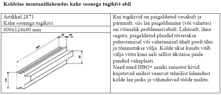

30mm HBO+ šamotti saab vabalt kasutada nii kolde laes kui umbkolde põhjas. Laes ilma seguta plaatide kasutamiseks pakume spetsiaalset HBO+st valmistatud tugikivi.
Umbkolde põhjas kasutatakse lahtist 30mm või 25mm paksust plaati selleks, et seda oleks vajadusel võimalik lihtsasti vahetada. Saksas seda tavaliselt korra 10-15 aasta jooksul tehakse. Tegelikult ongi kõige suurem koormus šamotile kolde põhjas ja kolde laes, mis muidugi pottseppadele mingit uudisväärtust ei oma.

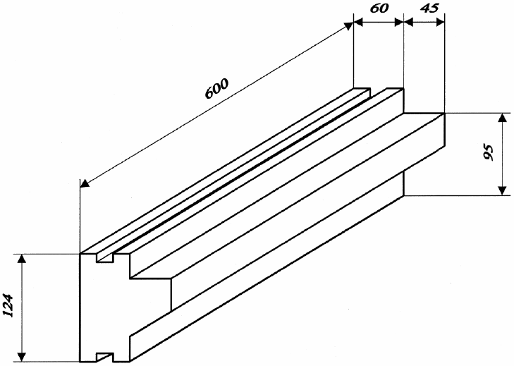

HBO+ tugikivi mõõdud siis ka.

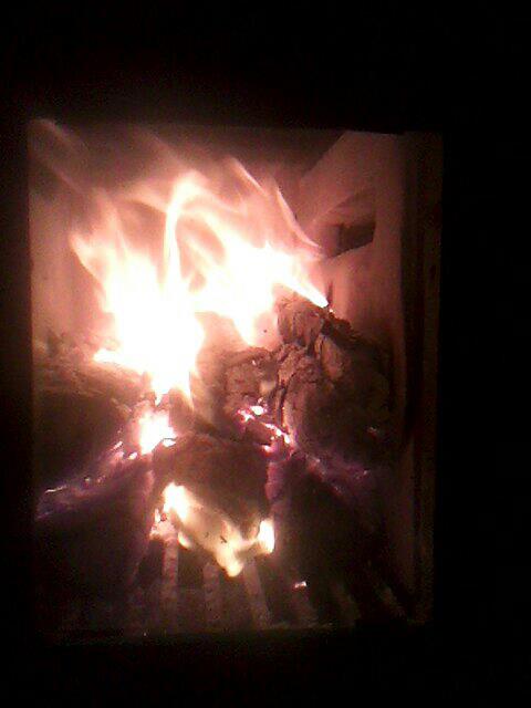

Koldes lisaõhukanal töötab!
