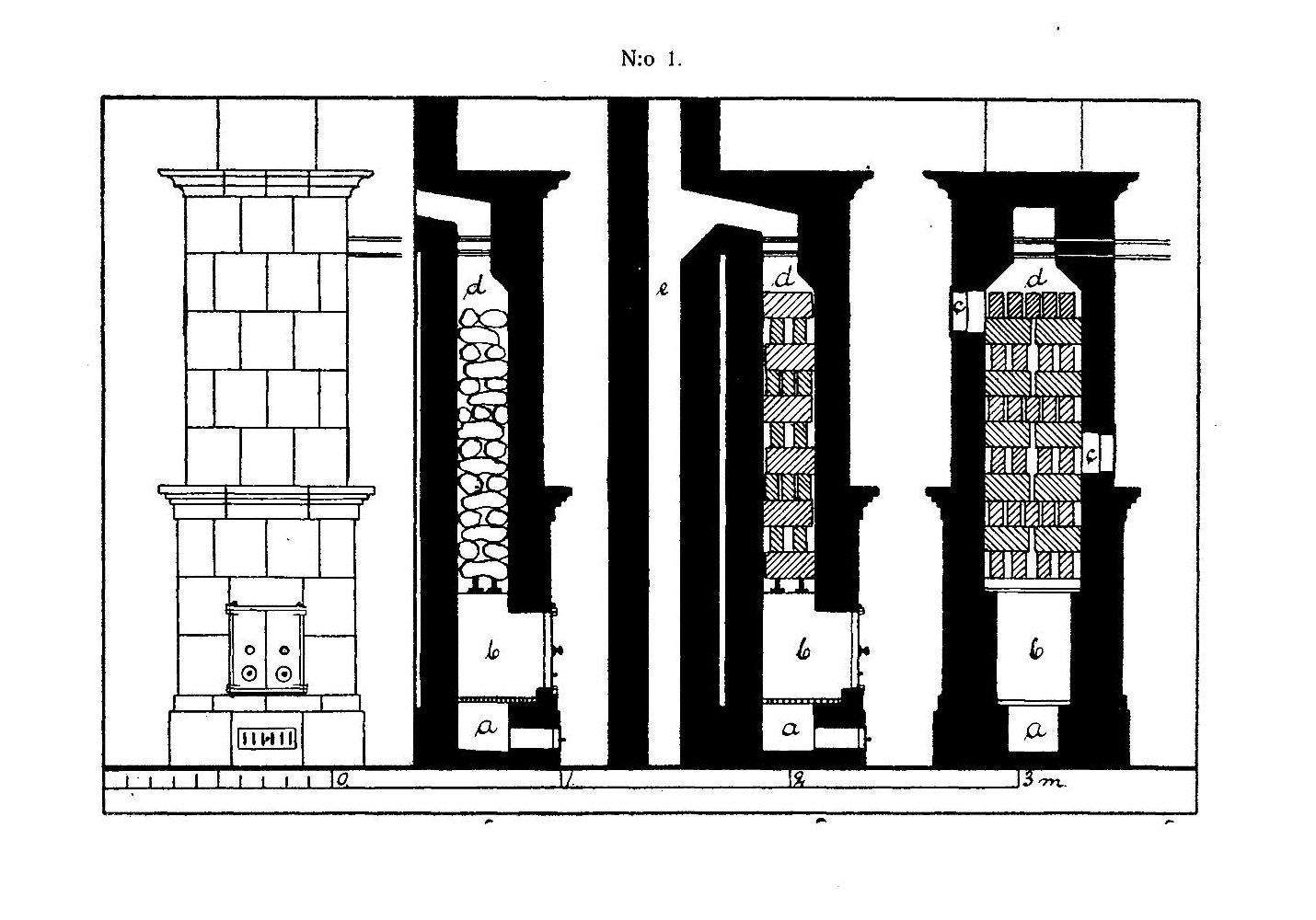

Mõtisklesin just selle Anski pandud lingile, kus räägitakse säästvast ahjust, mis liiga lihtne, et tõsi olla. Eestis ka sarnased juba ammu kasutusel...aga kahjuks ilma tuharestita. See Soome variant oli algusest peale tuharestiga ja suits käis läbi lahtiste telliste. Telliste pinda, kuhu salvestada on seal palju rohkem kui mingis muus ahjus ja seega hea salvestusvõimega. Nagu juba mainisin, siis olen ise ka ehitanud sellise ja üllatunud positiivselt.See on kindlapeale üks lihtne ja lollikindel ahi mida igaüks ehitada suudaks.
http://www.upload.ee/image/2873045/rooriton_uuni.jpg
Huvitav, on siiski see, et kui mina Soomes Askolas sellise ahju ehitasin, siis käis seda ka vaatamas 2 sealset pottseppa ja nemad küll ei teadnud rääkida, et Soomes üldse selliseid oleks tehtud. Meie esialgne plaan oli täita ahi seest maakividega ja ainult esimesed 2 rida shamotiga...aga kuna peremees ise tegi seda tööd, siis ta lihtsalt läks kergema vastupanu teed ja ladus terve ahju telliseid täis, mis tegelikult isegi parem lahendus, sest tellised ei paisuta ahju külgi, nagu ümarad maakivid oleks seda teinud.
