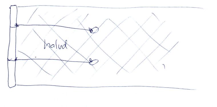

Üks elukogenud mees õpetas kunagi virna otsi mitte ristipuudega lappima vaid traatitega seod virna otsapuu halgude külge .
virna ots.jpg (20.39 KiB) Vaadatud 5239 korda
Heino Soon. Kuressaare
Postitusi: 6765
On tänanud: 122 korda
On tänatud: 153 korda
Re: Millega katta puuriit pealt (vihma eest)?
Mul on traati natuke rohken käes olnud ja ma olen riida mõlemad otsapuud traatidega kokku sidunud (samuti nagu joonisel - riida sees, all ja üleval)

Riidad sai laotud, uuuh ... 41 ruumi. Otsad lahendati niimoodi. Üks pereliige viistsis nikerdada ja ladus ühte otsa tumbad (ta kutsub neid nii). Torudel on traat ümber, mis jookseb riita 1,5 peale halu külge, see hoiab koos. Seekord oli see alumine lahendus pinnu külge - nutikas!
