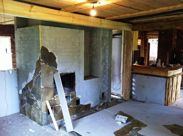

Vahepeal oli siuke....
Kuna ahju ise teha ei oska, siis see sai tellitud aga viimistlus on enda kokku käkerdatud koos sõbraga...

Millega on küll sillatud see ukseava :scratch:
Usun, et nii valget vuuki sa ise ka ei poolda :scratch: Pehmem toon oleks pehmem...
http://www.uninaks.ee/index.php/215/ , see heledam , hallikasvalge on selline looduslikku tooni ja heasti nakkav.
Ehk ise tehtud, hästi tehtud!
Ukseava kohta jään vastuse võlgu, paksu raualatti ma neile igatahes viisin, ju nad seda kasutasid.
Vuugiga siuke lugu, et pilt natuke petab...ma alguses katsetasingi valgega ja jõudsin samale järeldusele, siis viskasin valge poti minema ja tõin uue tooni...tegelikkuses on see kergelt beezikam kui säravvalge, mis õesti ei sobinud.
Kuna autoriõiguste kirja juures ei olnud, siis viimistluse idee varastasin ühe Unibuildi ahju pealt... :wave:

Disaineritele veel küsimus, et miks alumised topsid-luugid nii "kirevassevasse" mustrisse oli vaja ajada :blush:
Ühes sirges rivis oleks ilu küll olnud. :blink:

kaminahi kirjutas:Disaineritele veel küsimus, et miks alumised topsid-luugid nii "kirevassevasse" mustrisse oli vaja ajada :blush:
Mina kujutasin ka neid ühel joonel ette, aga nagu selja pöörad keeratakse alati mingi jama kokku :)
"Meister" ütles selle peale, et tema teebki nii....suits käib tahmaluugi alt ka siis läbi ja ahi läheb ilusti maani soojaks.
Mina pole "meister", mina ei tea selliseid asju...aga ümber ei hakanud ka enam tegema..

No kui meister ütles, et tuhk peab soojas olema.... :cool:
