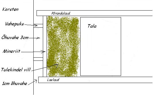

xxx kirjutas:Jah. mingid distantspuksid vahele. Plaadiks võiks sobida näiteks kuumakindel mineriit.
Sa mõtled tsementplaadi ja puidu(tala) vahele?
Kui palju peaks olema - mingi 5mm aitaks ve? Peab nuputama millet puksid - kas mingi torukese jupid jne.
Et vastu ei tohiks kruvida?
Kiududega tulekindlast tsementplaadist teed ekraani. Vastu kaitstavat pinda seda keerata ei tohi. Kaitstava pinna ning ekraani vahel peab olema vähemalt 3cm tuulutuspilu.
Aa jah selge on - üleval juba kirjutasid ka!
Ja sarikate vahel ju samamoodi - ex?
Re: Korstna katik
Kas nii ka võima? Villaks oleks siis 4cm fooliumiga plaatvill. 6mm saaks hoida kokku, kui panna 1mm terasleht mineriidi asemele.
Korstna tulekuja..JPG (29.63 KiB) Vaadatud 3930 korda

Milleks sellised aretused ? Kas terasleht ja õhkvahe on parem isolatsioon kui vastav kivivill ?

Tundub, et põrandat on kaitseekraani kasutades keeruline teha, sest ventileeritav, vähemalt 3cm vahe peakas olema tala ja kaitseekraani vahel. Ehk siis kaitstava pinna.

Einohh!
Täitsa lõpp. Jääbki tegemata. See 3cm peab siis tuulduv olema?
Vekseldamine on küll antud juhul lihtsam.

Ruudi kirjutas:Milleks sellised aretused ? Kas terasleht ja õhkvahe on parem isolatsioon kui vastav kivivill ?
Minu puhul ca 7-8cm villa vähe - korstnajala soojus paneb laetala läbi tulekindla villa kärssama.

Teoreetilisel võimalik, tegelikult see keskond seal tala juures nii kuumaks ei tohiks minna (200 °C – 12-15 min, 400 °C<1min. Kiirgusel 50 kW/m2 kulub süttimiseks 15-30 s, 20 kW/m2 ca 2,5 min. Alla 10 kW/m2 kiirgus ei ole piisav puidu süütamiseks), samas kui peaks selles vahelae tsioonis kus korsten terves ulatuses jälgitav pole mingi sädeme oht tekkima ja seda veel „tuulekoridoriga“ toetatakse siis... süttimis tingimused kindlasti paranevad. Kui ehitus selles järgus, et saad vekseldada või talasid nihutada, prooviks ka sedasi.
Kas keegi omab andmeid korstna põlengu puhul kivikorstna temperatuuridest?

Nujah - tegelt iga vekseldus nõrgestab ju konstruktiooni ka! Sellepärat selle teema üles võtingi.

Korstnapõleng oleneb tahma või pigi kogusest. Paksudes paekivikorstnates see erilist ohtu ei kujuta ja seal võib ta kolm päeva jutti põleda. Valvas tasub muidugi olla ja kergem oleks puhastada tihemini.
Villast katikut ei soovita teha, sest sinna teevad meelsasti ka hiired pesa, mis võib süttida. Valada kergkruusast näiteks.

Kõigepealt enne talade paigaldamist on ju võimalik teada, kuidas, kuhu ja mis moodi. Miks peab ehitama selliselt, et enne teen ja pärast mõtlen?
Nüüd kui võtta appi matemaatika ja teha mõned väikesed arvutustehted...
Ühekivilõõr võib korstnas paikneda mõlemat pidi. Lõõri paiknemisel korstnas pikkupidi oleks korstna laiuseks 38 cm. Paiknemisel teistpidi aga 51 cm.
Numbrid 38 ja 51 ei ole muidugi laest võetud. Need mul (pikaajalisel praktikul) kui kõige elementaarsemad numbrid ammusest ajast pähe kulunud. Tavapäraste 250x120x65mm telliste puhul mõõdud: 12cm, 25cm, 38cm, 64cm, 77cm, 90cm...
(vahemärkusena - http://www.vuuk.ee/korstnahinnad.html - sellel lehel nimetuste lahtris olevatel numbritel muide tähelepanelikul uurimisel leiab nende numbritega kindla seose.)
Laetalade vahe 55 cm.
55-38=17cm
17/2=8,5 cm. Seega mõlemalt poolt korstent jääb puudu 1,5 cm. Võimalik on talad painutada korstna kohalt laiali, et vahe oleks normikohane ja fikseerida.
Lõõri paiknemisel korstnas teistpidi on korstna välismõõduks on 51 cm
55-51=4cm
4:2=2cm.
2 cm vahesse sirmi ei areta, seega selle puhul pole mõtet üldse arutleda.

Variant. Lapid laeni tellistest, mis tagab ka korstna soojenemise, ja sealt edasi lähed Schiedeliga. Selle ohutuskuja, 20 mm või 50 mm, leiad tootja kasutusjuhendist.

Tegin ikkagi vekselduse ära - süda rahul!
Jah tellise laius on 120 mitte 125! Minu viga!
