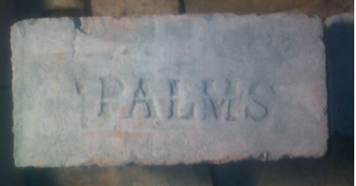

Kuna leidsin ajude lammutamisel kivid, mis olid enamuses vist enne ahju ehitamist asunud pliidi vundamendiks, ning ei tea, mis kividega tegemist on, siis
kas äkki keegi teab, kas neid tohib üldse kasutada pliidi välismüüritises ning kui ehitaksin välismüüri ja lesipingi
serviti tellistest, kas see oleks väga väär (kolde saaksin sügavama natukene).
Või peaksin laduma 2 kõrvuti asetsevat lapiti tellismüüri või siis tegema pliidi lapiti tellistest ja hiljem soovitud efekti saavutamiseks
antud tellistega ümber vooderdama?
Erilist soojasalvestajat ma pliidist ei oota, tähtis, et keset leivategu pooleks ei läheks.
Pilt ka kivist, ei ole mul see pildistamiseaparaat väga hea, aga vast on nähtav.
Tänud ette!
keit
selliseid telliseid tuli välja mingi hulk, tahaks neid välja näidata.
