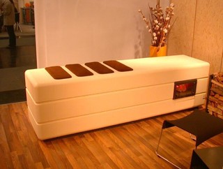

Kui tüli ei tee, siis võiks seda pink ahju veidi lõikuda.
