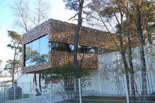

Siit kohe oleks siis "küsimus" - kuidas lahendada 9 meetri pikkust seina? Otsasein pooleteistkordsel majal. Mis ma sinna keskele 4,5 meetri peale kaunistuseks teen siis? Keskel täpselt harjast alla suunas kulgeks arvatavasti jätkukoht? Mingeid ideid? Pildilinke?

Pakuks midagi sellist

like :)
